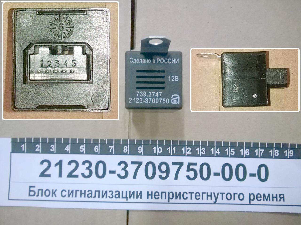

на Ниве3Д при попытке подключить на датчик скорости что-то еще, получил периодически выскакивающую ошибку.
поэтому пищалка у меня реагировала на поднятый ручник (просто припаял параллельно лампе на приборку)
На ШевиНиве полезнее для этого использовать "Блок сигнализации непристегнутого ремня"
пока я не нашел где он находится в системе, и на каком контакте появляется 12в во время начала движения.
21230-3709750-00-0.jpg [ 178.06 КБ | Просмотров: 2047 ]
реле/блок установлен на левой стенке отопителя, т е чуть выше правой ноги водителя, на контактах данного реле НЕТ сигнала 12В во время начала движения, на его контактах есть масса, плюс от зажигания, датчик скорости и датчик замка ремня безопасности
УПС. и тут облом...
