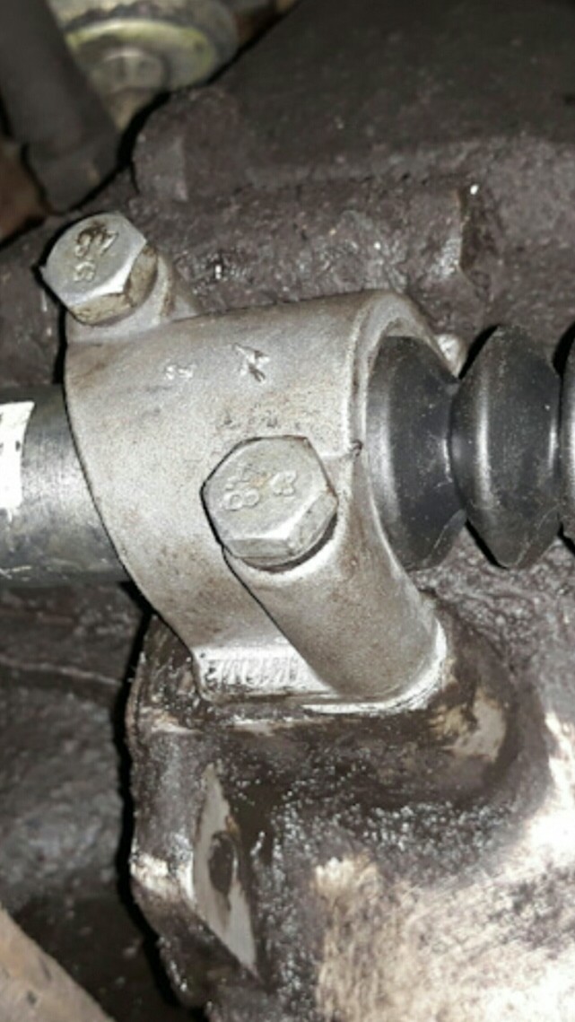

Случайно подсмотрел в чужом видосе.
Добавлено спустя 23 секунды:
Сам видос:
https://youtu.be/EnspI5gxq_s
Screenshot_20200418-133927-1.jpg [ 128.43 КБ | Просмотров: 1126 ]

ИМХО можно проще.
Старый способ фиксации коленвала при откручивании гайки шкива: вывинчиваешь верхний болт крепления рабочего цилиндра сцепления.Вместо него вкручиваешь более длинный болт (штатный- 55мм),при закручивании этот болт упирается в венец маховика и фиксирует его.
Небольшое замечание:конец болта нужно заточить на конус или сточить крайние витки резьбы. Иначе сминаются эти крайние витки и болт туго потом выкручивается.

@likbez , :smile_yes: и сверлить ничего не надо. Взято на заметку.
Screenshot_20200421-160810-1.jpg [ 136.62 КБ | Просмотров: 981 ]
