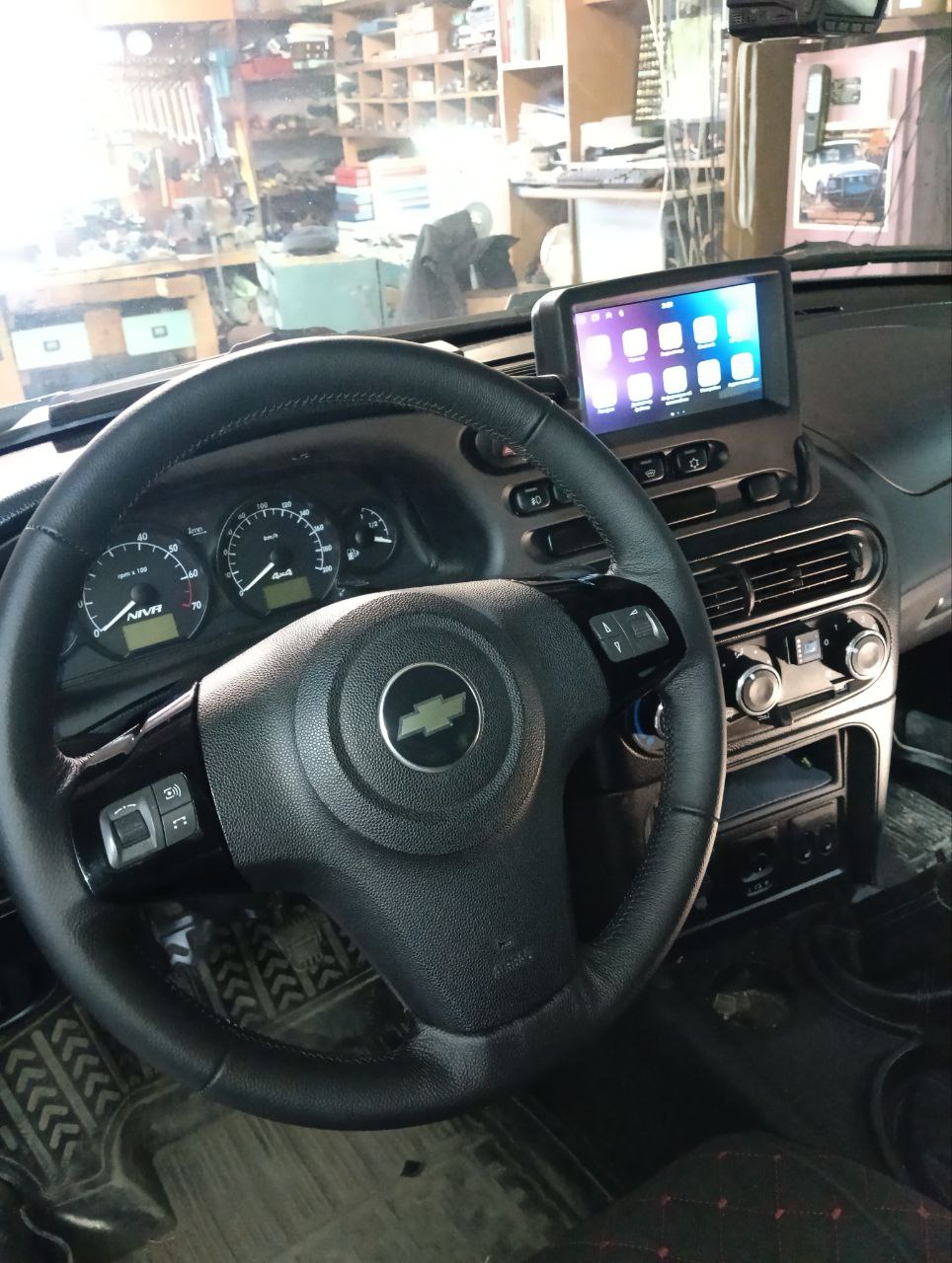

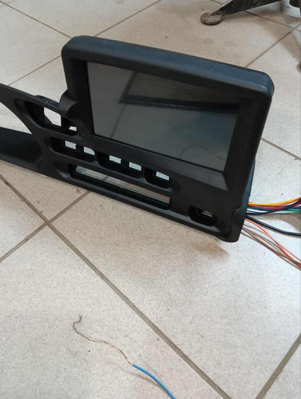

Ну вот, осуществил я свои хотелки. Купил на Али андроид, повелся на размеры, которые указаны в описании, глубина (толщина) 30 мм, а в натуре оказалась как и у всех, 47мм., но я решил все таки впихнуть андроид в рамку, в которую, больше 37мм не че не влезет. Вот тут то и началась пляска. Снял заднюю крышку, как оказалось, она не только крышка, а еще и радиатор охлаждения процессора и усилителя. Примастырил радиаторы охлаждения демонтированные с других приборов, вместо антенного разъема впаял удлинитель с разъемом. Однако, радиатор усилка грелся не хило, пришлось, ниже матифона, закрепить вентилятор от блока питания компа. За одно, установил мульти руль от Opel Corsa с завтуливанием шлицевой втулки от переднеприводных вазов. Подружил кнопки руля с андроидом, путем доработки подрулевого шлейфа.
photo_2025-02-24_20-11-26.jpg [ 201.47 КБ | Просмотров: 166 ]
photo_2025-02-24_20-10-28.jpg [ 170.81 КБ | Просмотров: 166 ]

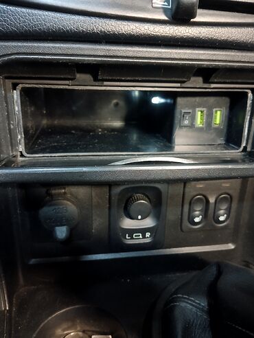

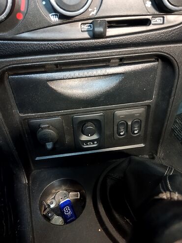

Дополню. Заодно закрыл дыру от штатной магнитолы. Прикупил ящик от приоры, немного поработал напильником, вставил USB порты от андроида.
IMG_20250226_123725 (1).jpg [ 33.27 КБ | Просмотров: 104 ]
IMG_20250226_123700.jpg [ 35.28 КБ | Просмотров: 104 ]
