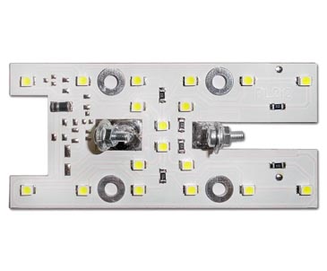

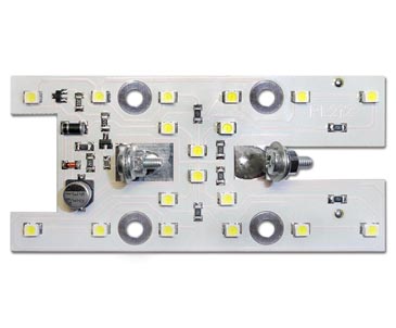

ИМХО проще не мучиться с паяльником, есть готовый вариант светодиодной платы в тот же корпус плафона от 2108 уже с вежливым светом.
https://www.12vi.ru/767/900/6422.html

@likbez , спасибо за наводку, но
Я посмотрел: какие готовые решения предлагает интернет. Разочаровала цена
Моё творение обошлось мне ~200руб. И с паяльником я не мучаюсь :smile_wink:
Но это не самое главное.
периодически контакты размыкались, и свет при открытии дверей не зажигался. При попытке восстановить контакт в плафоне полыхали искры.
Плата ПЛ2-01 плафона 16.3714-01 (Энергомаш) проблему качества контактов в плафоне не решает.
Да и потребляемый ток там указан 120 мА через концевики. А в моей конструкции концевики только управляют включением.
