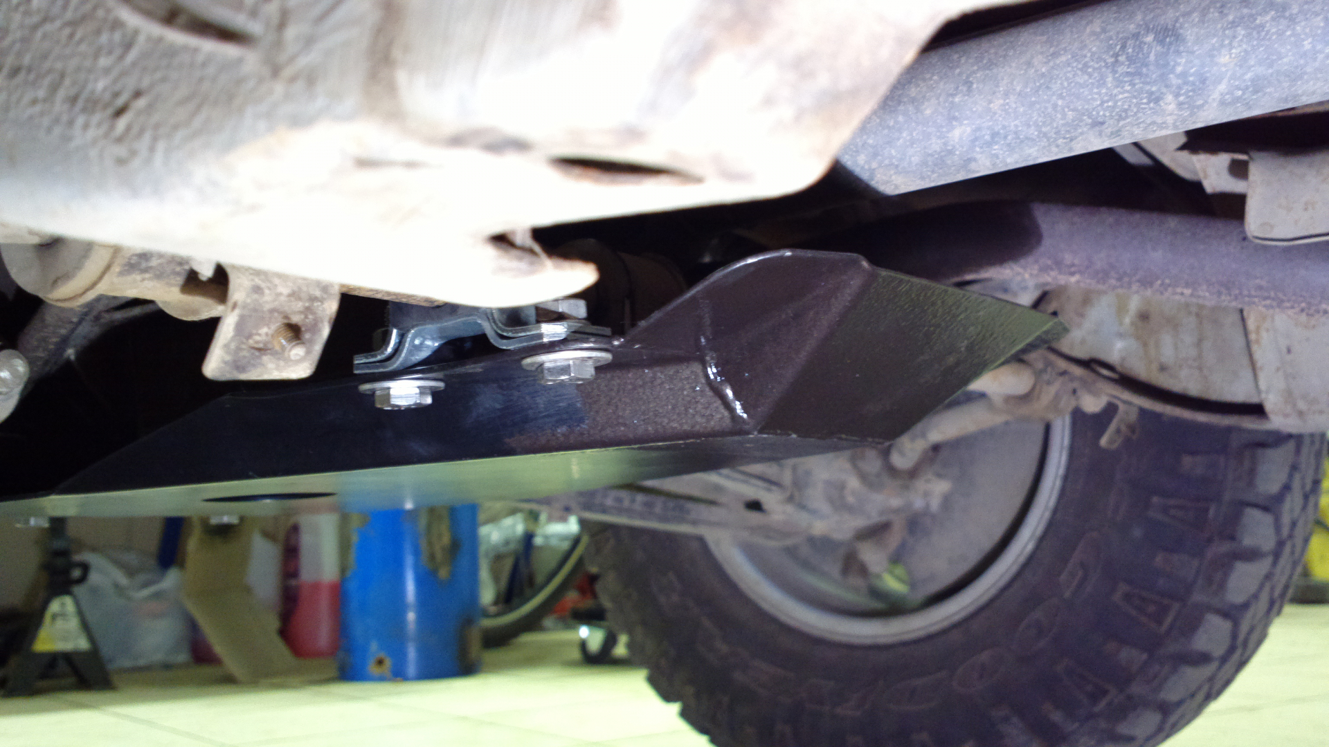

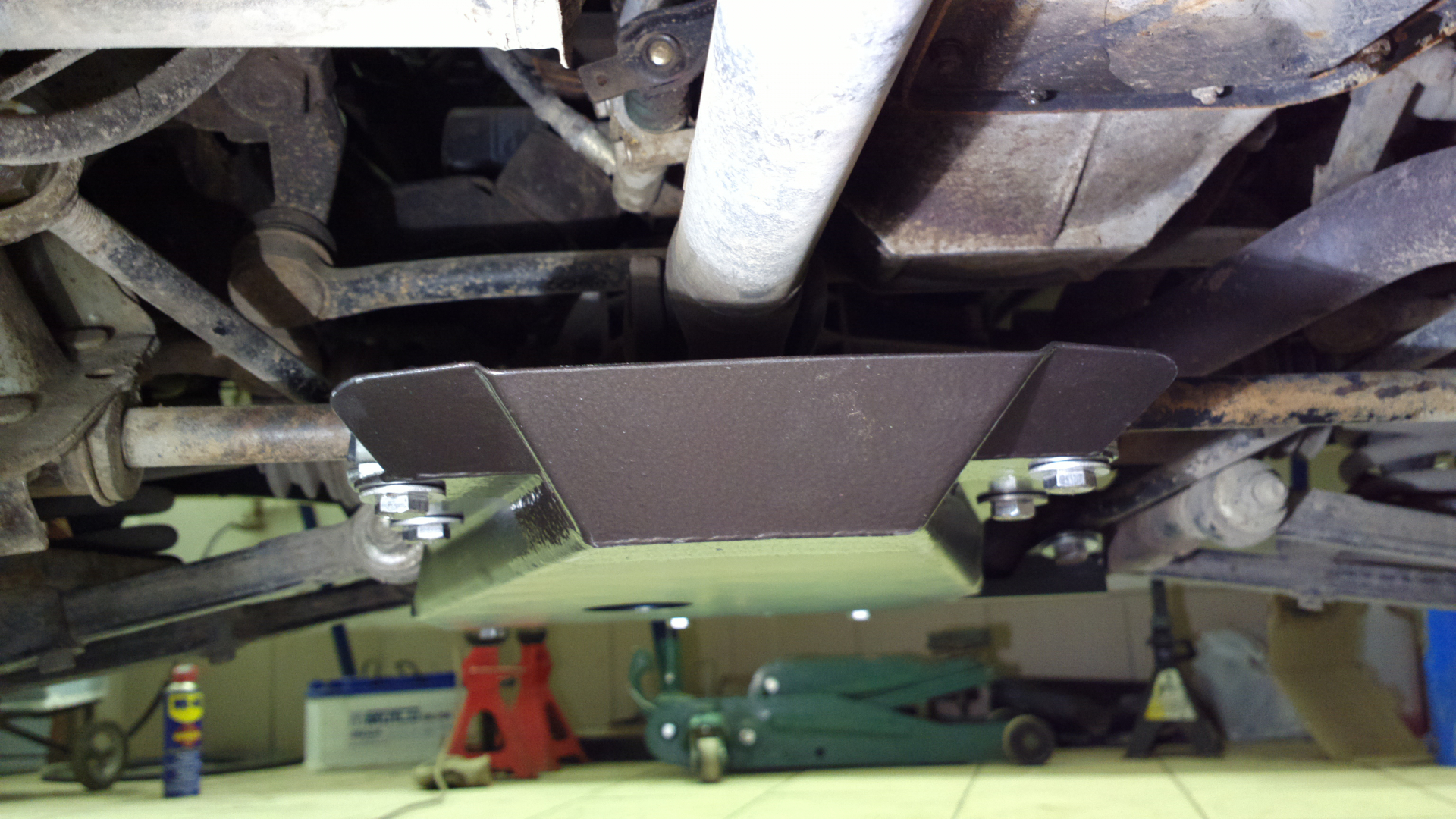

Сколхозил защиту переднего редуктора, которая ставится прямо поверх заводского пыльника. На старой машине пыльник весь был поизмятый но ползанье по колеям как-то выдерживал - крепление редуктора не ломалось. На новой машине решил все-таки понадежнее обезопасить это место. Вышло вот так:
https://www.youtube.com/watch?v=HN027Qiz24c

Выкинул нах этот пыльник и нет проблем!!!

Зачем... пусть от грязи защищает.
Вот на нем грязь и набирается.

Нет, там теперь все свободное пространство занято фольгированным паралоном.

Выкинул эту подлую жестянку через год. Грязесборник.
Как ни залезешь снизу глянуть на (в) агрегаты, так обязательно пока снимаешь её грязь килограммами на голову летит.

Первая жестянка оторвалась в какой то колее примерно через полгода - выдрал и выкинул. Вторую снял сразу на новой машине, что б где нибудь в полях под афто опять не пришлось валятся.
Штатный "паук" устраивает на все 100.

От лобового удара паук спасет, но если на каменюку наскочить - можно отломить редуктор. СРПМ ставить накладно и геморрно... а защитка какая-никакая все равно нужна. Можно без пыльника крепкую полосу стальную поставить, чтоб редуктор прикрывала - и грязь не будет скапливаться.

@Otstoy , штука хорошая, на скорую руку сойдёт. Но конструкция хлипкая, задняя часть слабая, крепить надо было к стабилизатору, как сделано у Ф-Дизайна. И сзади приварить "отвал", чтобы при движении назад не втыкалось и не черпало. F-Design когда-то так и дорабатывал, он прочнее, но просвет немного съедает.
Штатный брызговик как сказали лучше снять, толку от него никакого, только грязь собирает. Ещё и в грязи имеет свойство присасываться, машину вытащить сложнее.
У меня вместо нее стоит прямоугольный лист 2мм железа с усилительными ребрами. После преодоления г@вняных участков, при первой восможности на чистой сухой полянке просто снимаю его (это можно сделать не поднимая машины спереди-снизу и сбрасываю "добычу" (иногда ее до 15 кг бывает)
