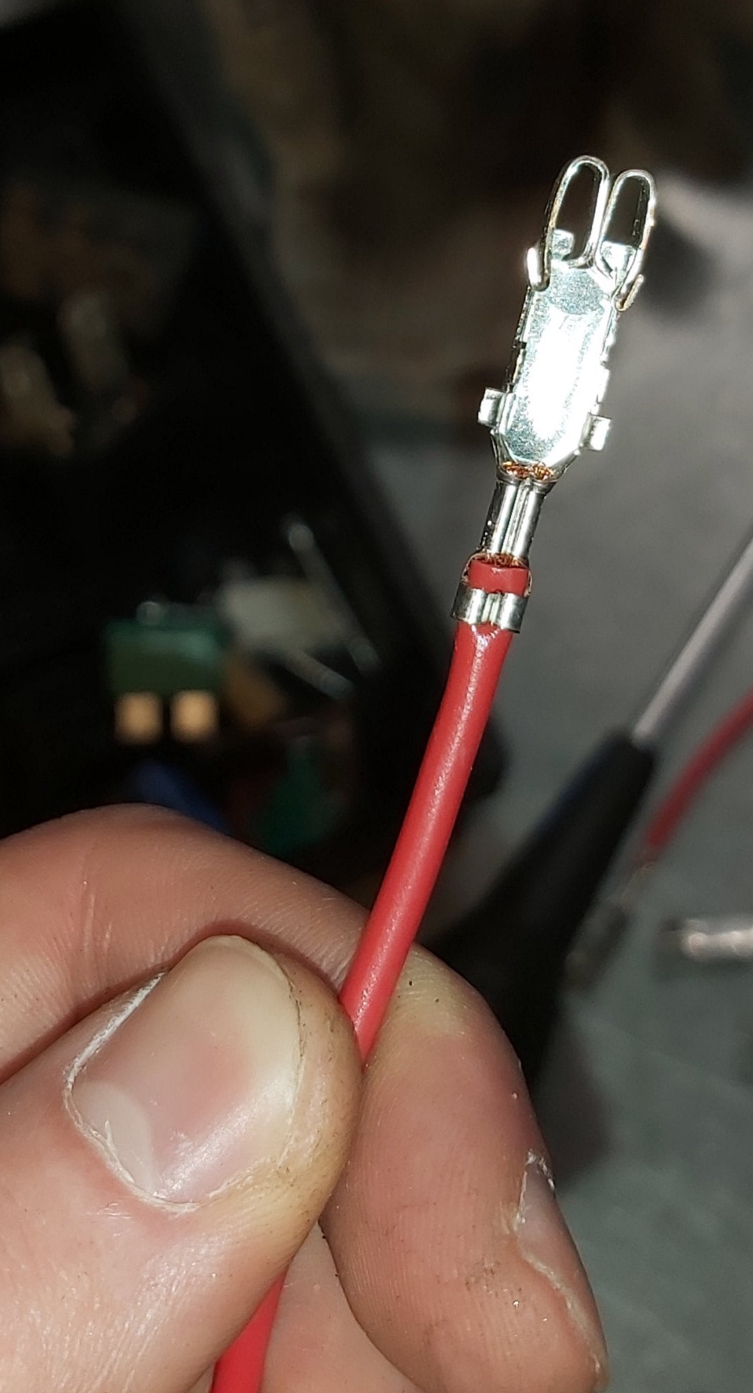

Первым делом вскрываем блок, находим дорожки, которые идут к ногам сокета (туда, куда вставляется сам предохранитель) у меня все вокруг гнезда было оплавлено. Далее, покупаем разъемы для ножевого предохранителя, желательно с хвостом, вот такой:
Вложение:
20210320_181139.jpg [ 328.12 КБ | Просмотров: 2344 ]
А также нужен покороче, для внешней ноги, т.к. дорожка для неё расположена снизу платы.

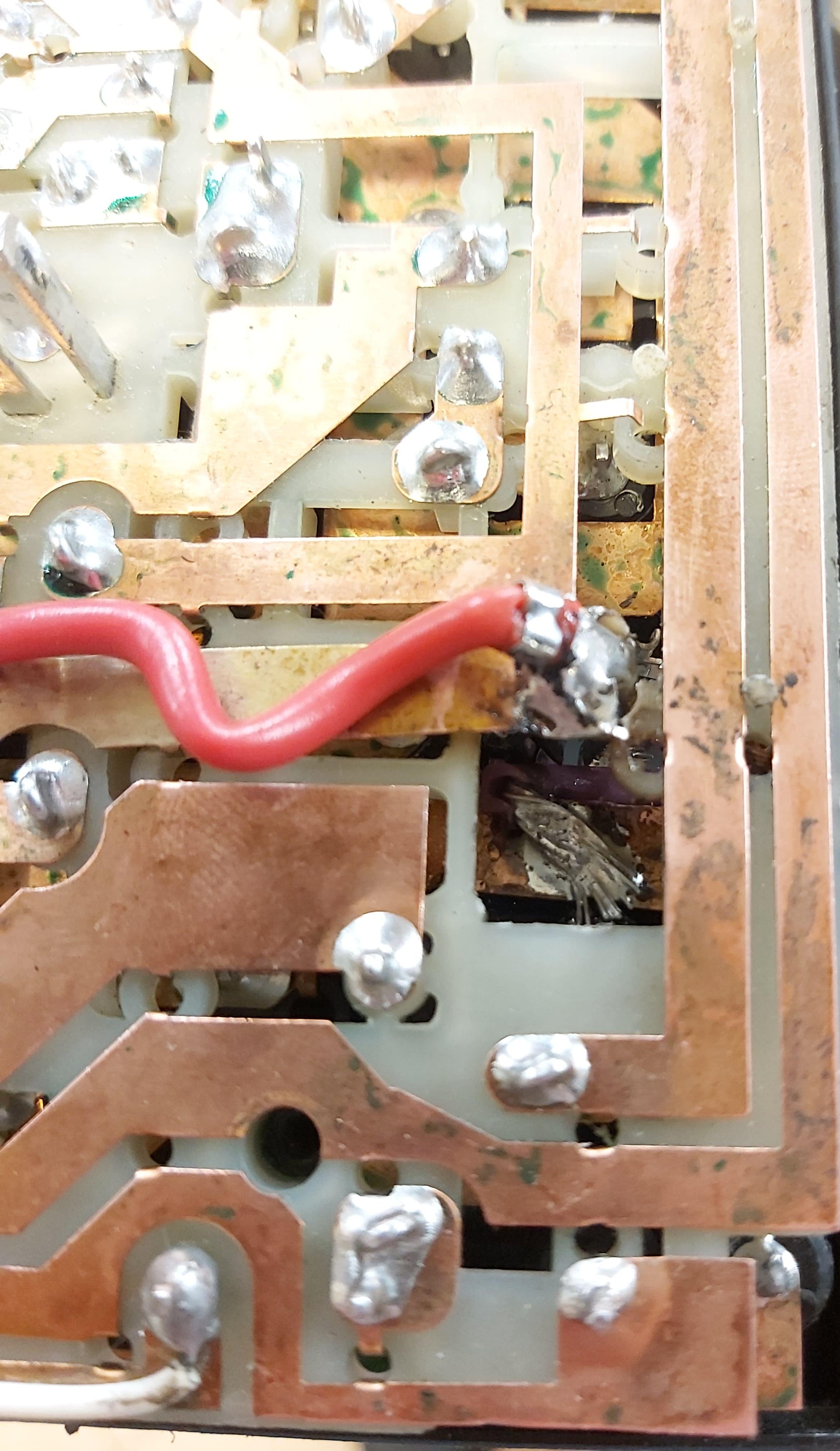

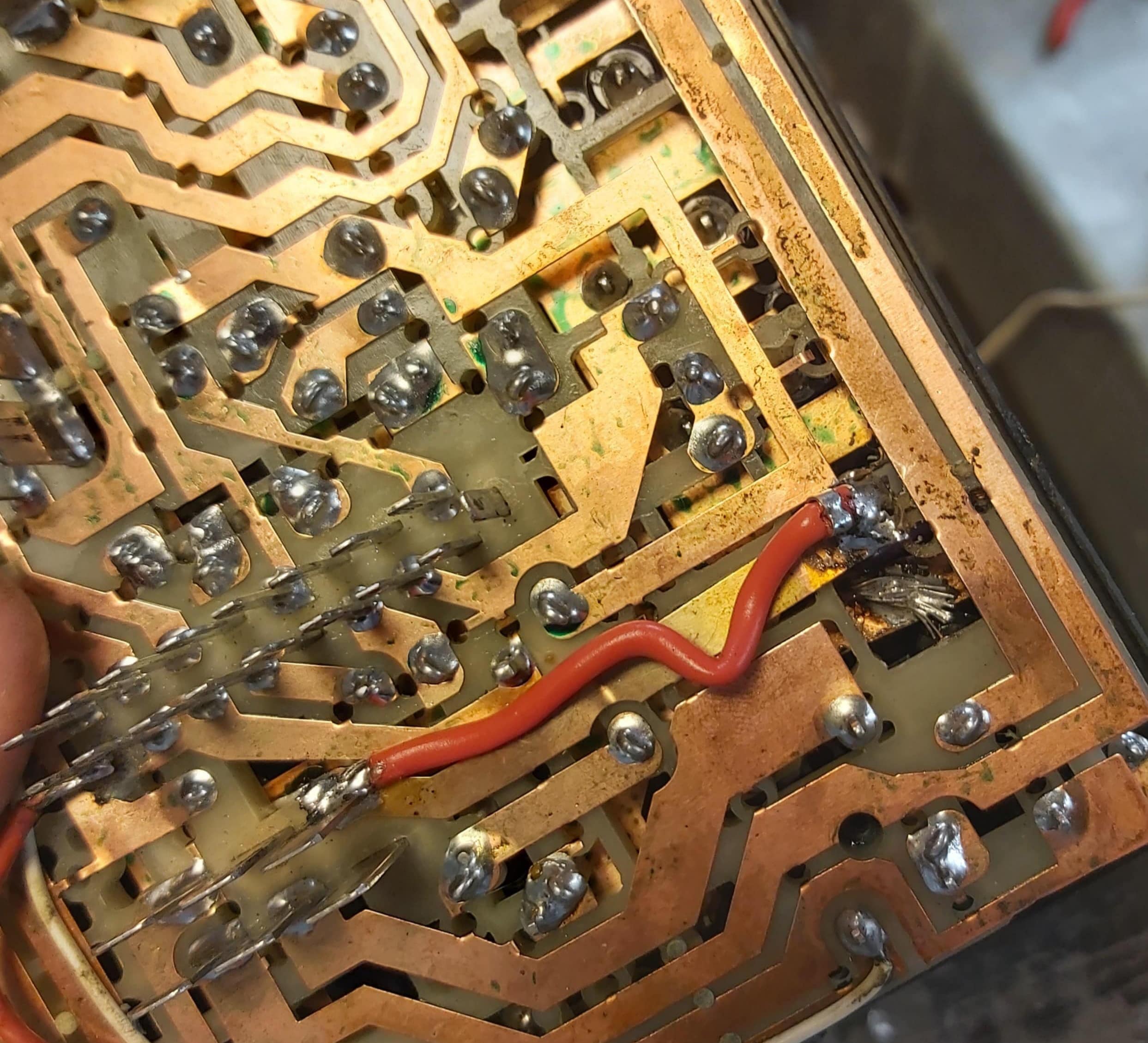

Далее, ставим в проектное положение данные клеммы, фиксируя их непосредственно предохранителем, и припаиваем их к дорожкам.

После того, как припаяли провода к дорожкам, берём паяльник (промышленный фен не брать, расплавите крышку) и проволоку сварочную полиэтиленовую, для пайки пластмассы и начинаем в(п)аять. Пайку надо производить аккуратно, самый геморный процесс, чтобы не загадить клеммы, при этом зафиксировать их. У меня получилось из за фена не очень аккуратно, но клеммы держатся намертво. (Вложений больше не могу прикрепить)
Далее, я столкнулся с тем, что поймал 2 КЗ. Первое было между силовым + с клеммы Ш1(которая идёт на фары, Ш2-19) и непосредственно раздачей силового +на крутилку вентилятора (дорожки рядом расположены). Второе КЗ поймал между 87 и 15 контактом реле К6(зажигания), т.к с 87 контакта и идёт раздача +на крутилку, замкнул дорожки в районе внешней ноги предохранителя F18, который мы и оперируем.

С чего бы вдруг? Характеристики такие же, как и у пластмассы, из которой сделан корпус блока. Плавится точно так же, проверено, я бы даже сказал, что плавится хуже. Я сначала взял насадку на промышленный фен для пайки, начал паятьс помощью неё. Так вот, пластик на корпусе поплыл сразу, что видно на последней фотке, а вот проволока вязкая, и деформируется механическим способом значительно хуже при той же температуре, чем сам корпус. Площадь контакта значительно больше, при испытаниях предохранитель за 2 часа работы на 4 скорости даже не тёплый. С чего бы ему плавиться?
