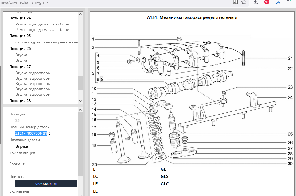

@Евген Саныч ,
Screenshot_1.png [ 167.24 КБ | Просмотров: 1430 ]
RS0Y5-42-02D
