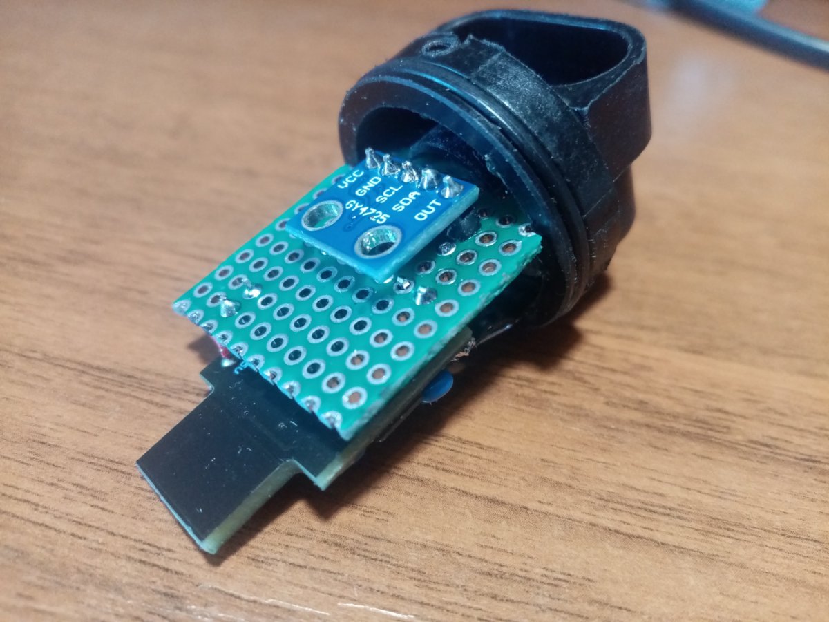

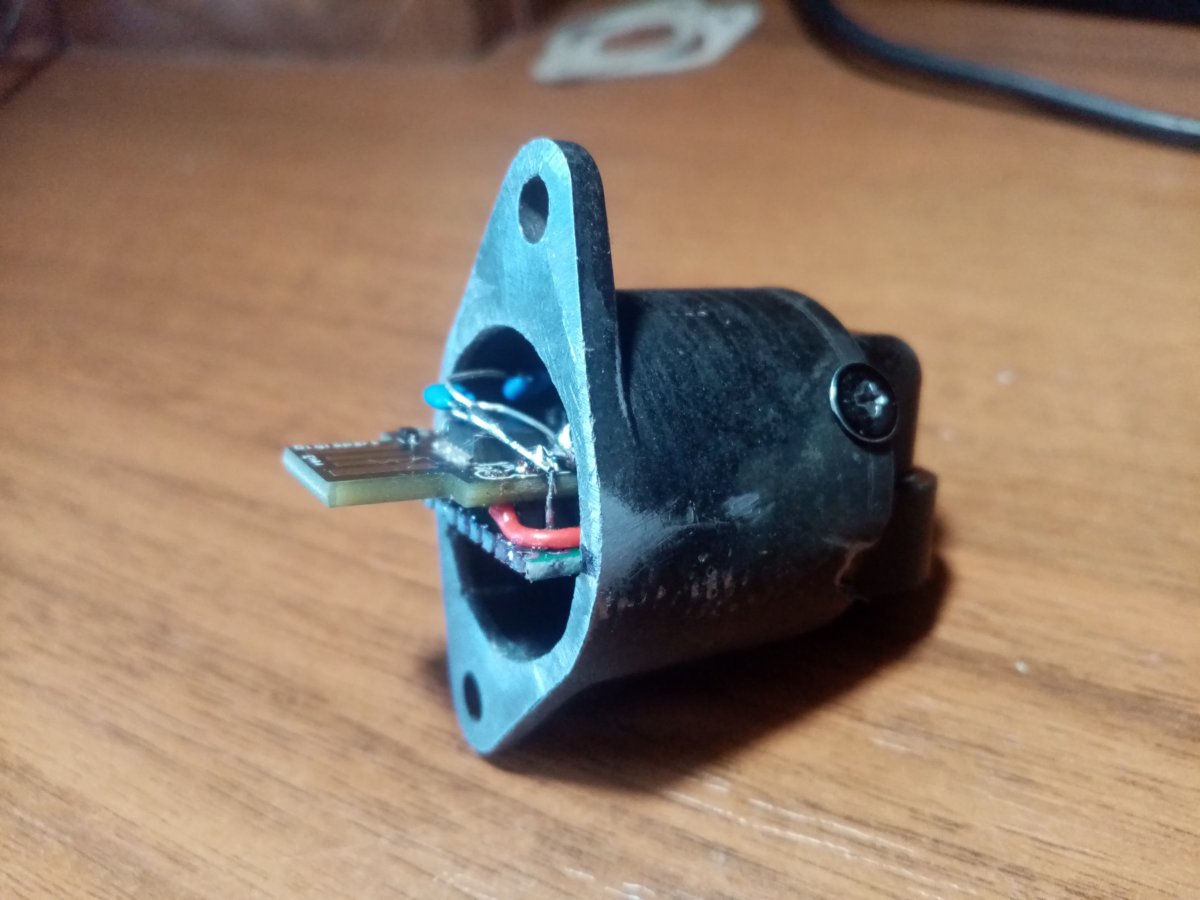

Идея проста как 5 копеек - в разрыв сигнальной цепи ДМРВ включается микроконтроллер с АЦП и ЦАП ( внутренними или внешними) , который по программе пользователя пересчитывает выходное напряжение ДМРВ и выдаёт откорректированное напряжение на соответствующий вход БУ. .
Я использовал плату Digispark на базе микроконтроллера ATtiny85. Достоинств два - размер и встроенный стабилизатор 5В с допустимым напряжением 35 В и мощностью теплового рассеяния 1,2 Вт. Хотя этот параметр такой же как для плат Ардуино, его корпус в 2 раза больше, чем у AMS1117.
Всё остальное сплошные недостатки.
Если кому интересно, могу в отдельном посту рассказать про пройденные "грабли".
ATtiny85 имеет встроенный АЦП 10 бит ( 0,0049 В на бит). Встроенного ЦАП нет, поэтому купил модуль с микросхемой МСР4275 12 бит.

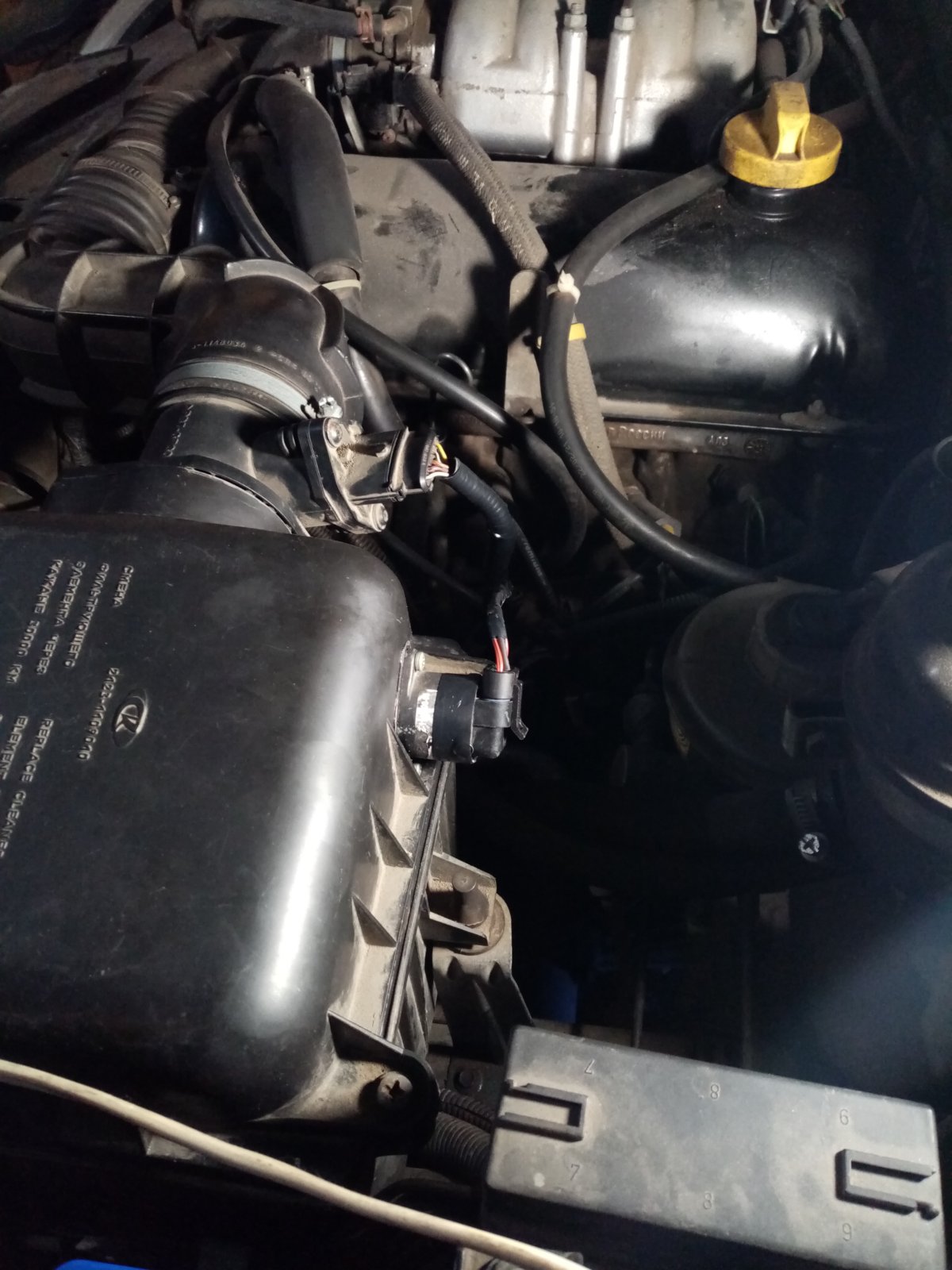

И так. Контроллер установлен в обрезанном корпусе клапана холостого хода и привинчен к корпусу воздушного фильтра, для чего в последнем сделано отверстие. Цель - обеспечить охлаждение стабилизатора. Подключён в косу ДМРВ. Разорван только сигнальный провод . На проводах +12 и минус для подключения снята изоляция.

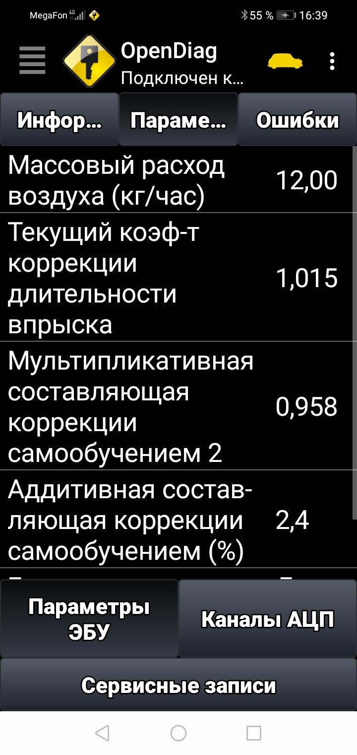

Единственно что изменил, так это предел - задано 3,2 В ( примерно 130 кг/час). Причина изменения - при равномерном движении на 5-й передаче 110 км/час расход воздуха иногда достигает 110 кг/час.
И в этом случае поведение мотора мне нравится значительно больше, чем в штатном варианте. Не так, как с первым, но разница заметная.
Фактически я привинтил "ускорительный насос", который добавляет топлива к штатному обогащению, зажатому нормами Евро-4.
Результаты ( сброс коррекций, базовая адаптация на холостых, поездка по трассе примерно 40 км с разными скоростями) ниже на скрине. Это режим холостых с вкл фарами и вентилятором печки на 1-й скорости. Температура около 90 град.

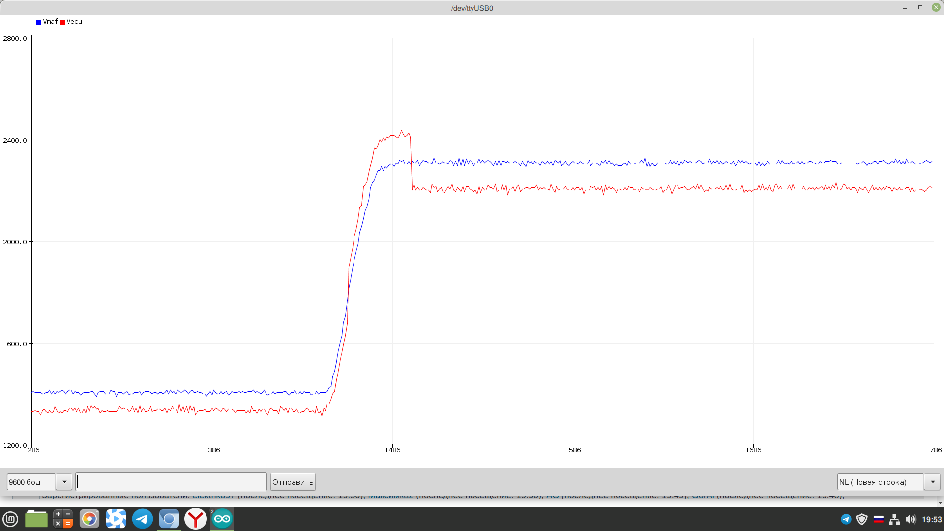

Как то так...
