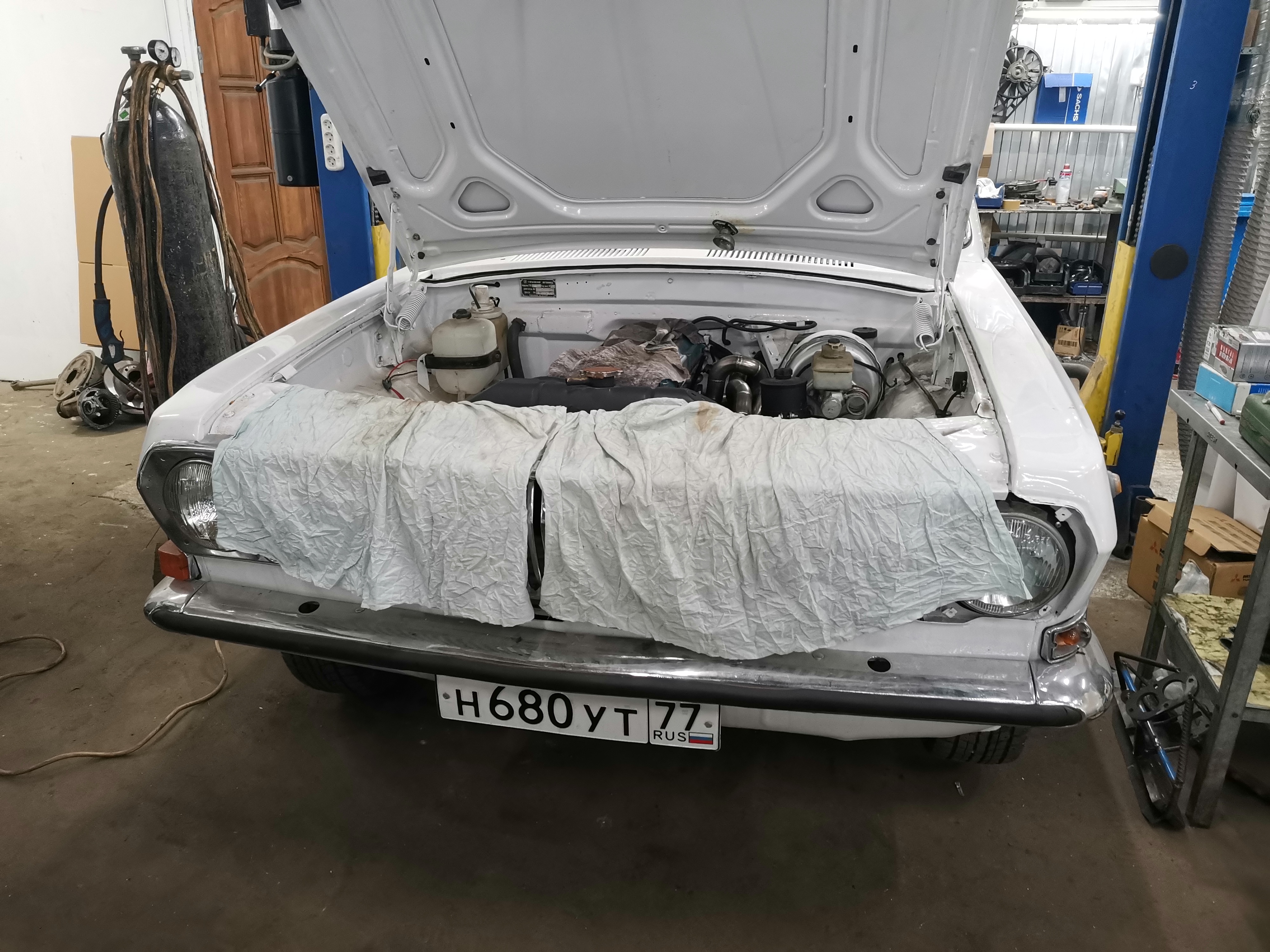

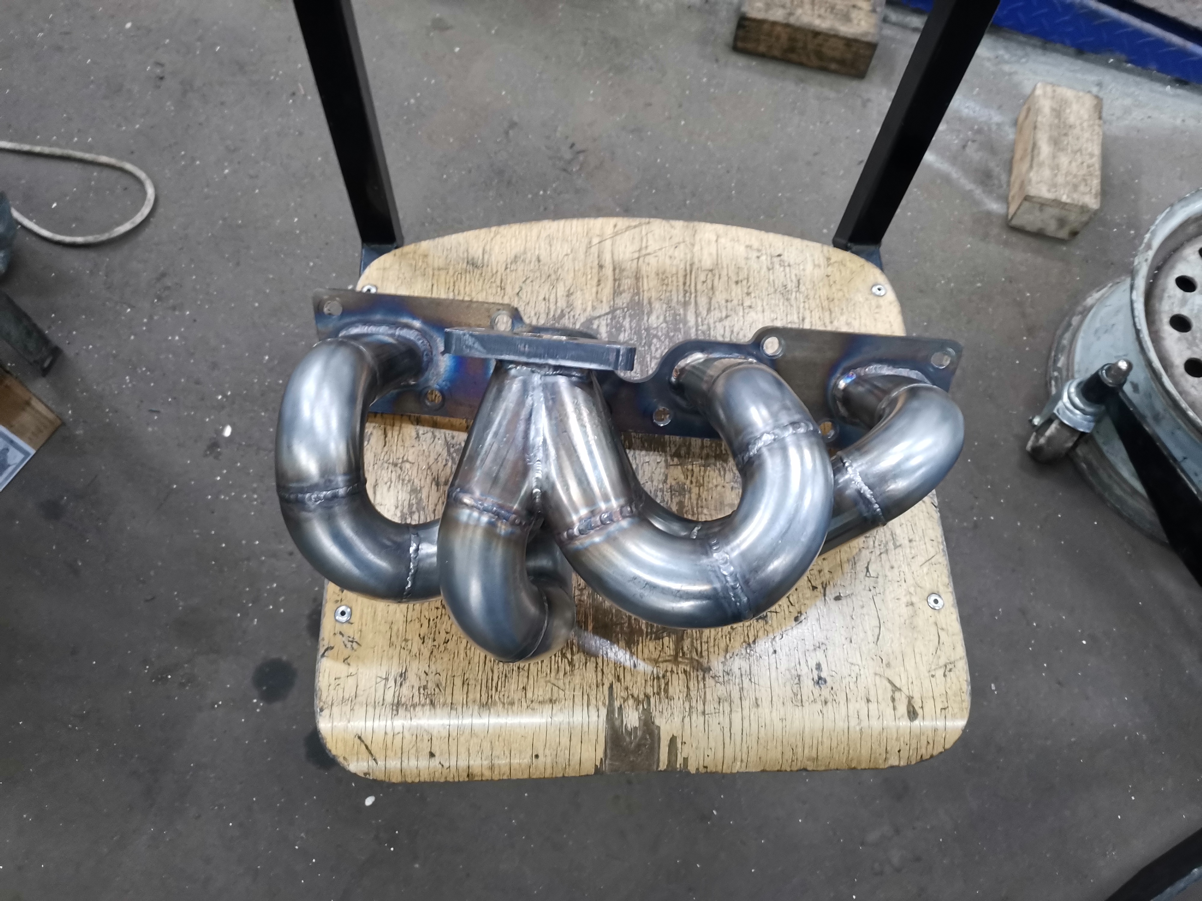

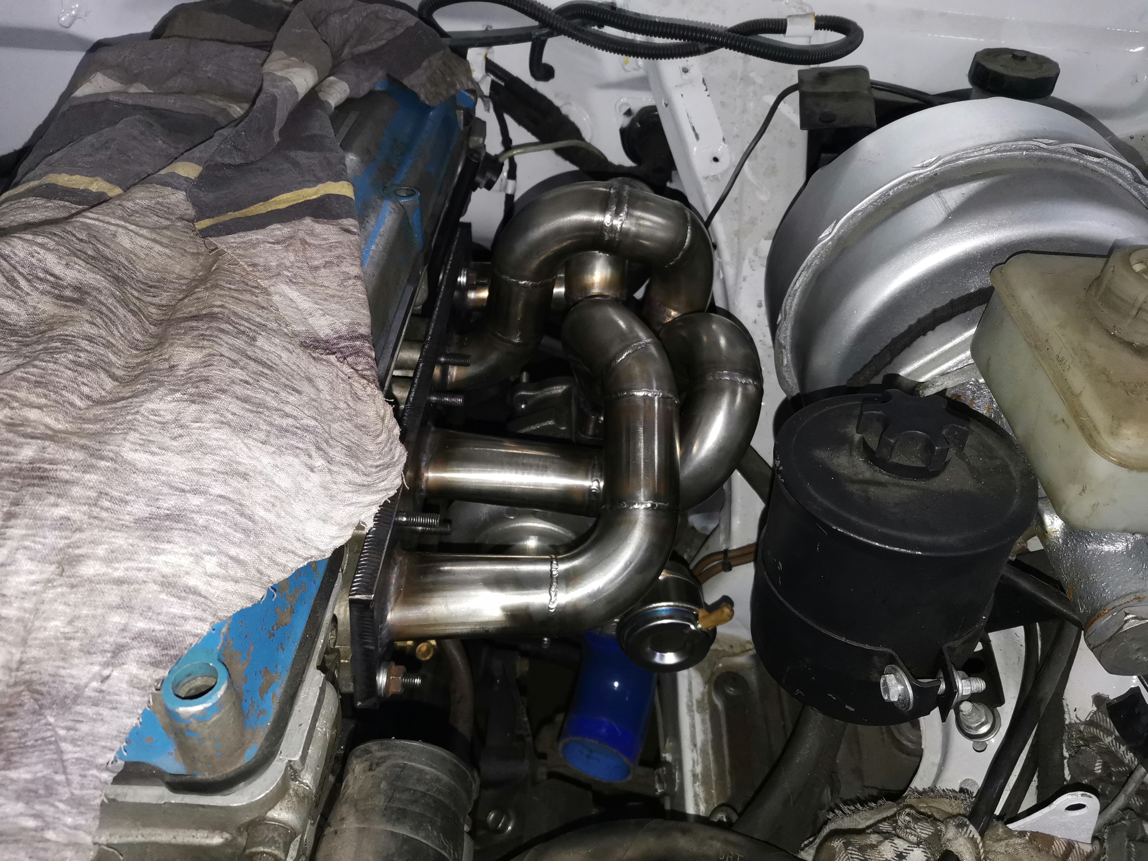

А мы продолжаем!

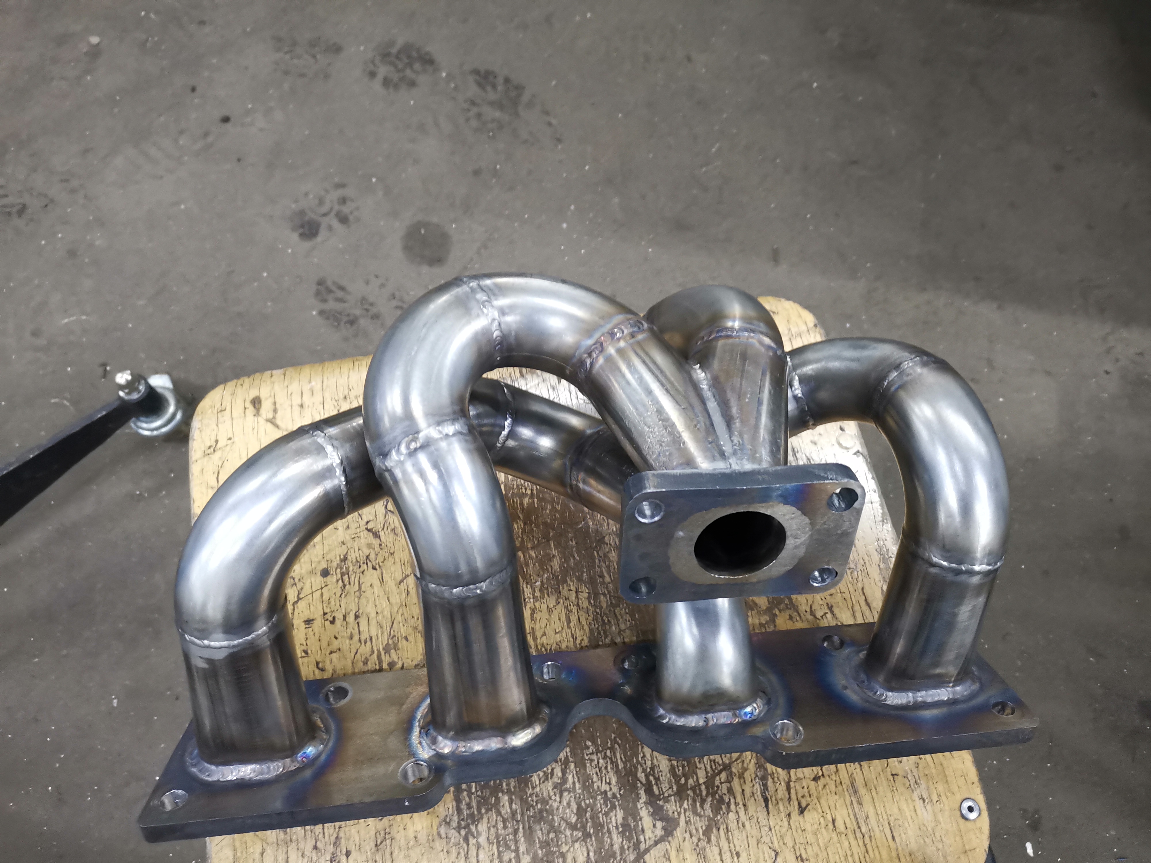

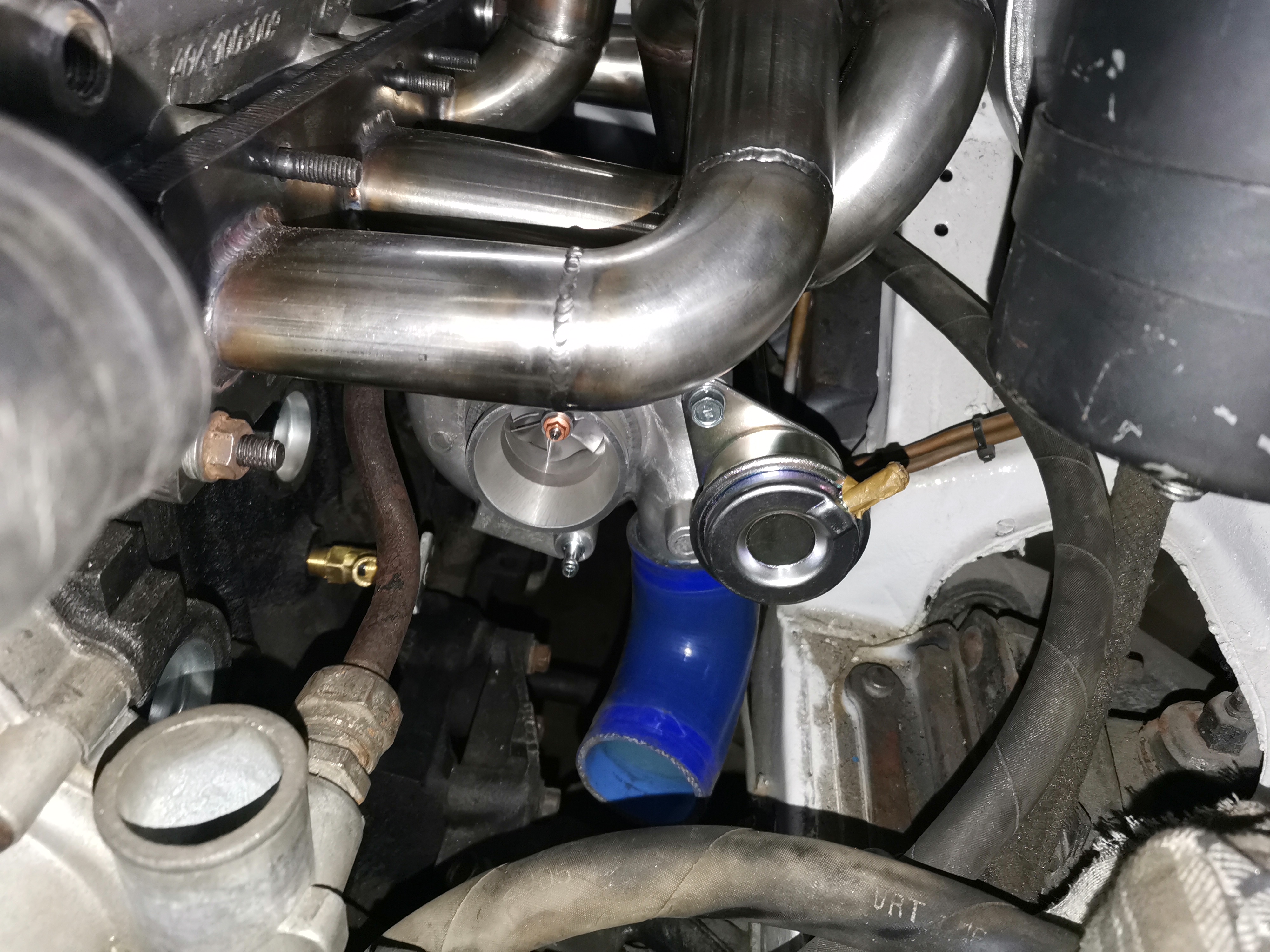

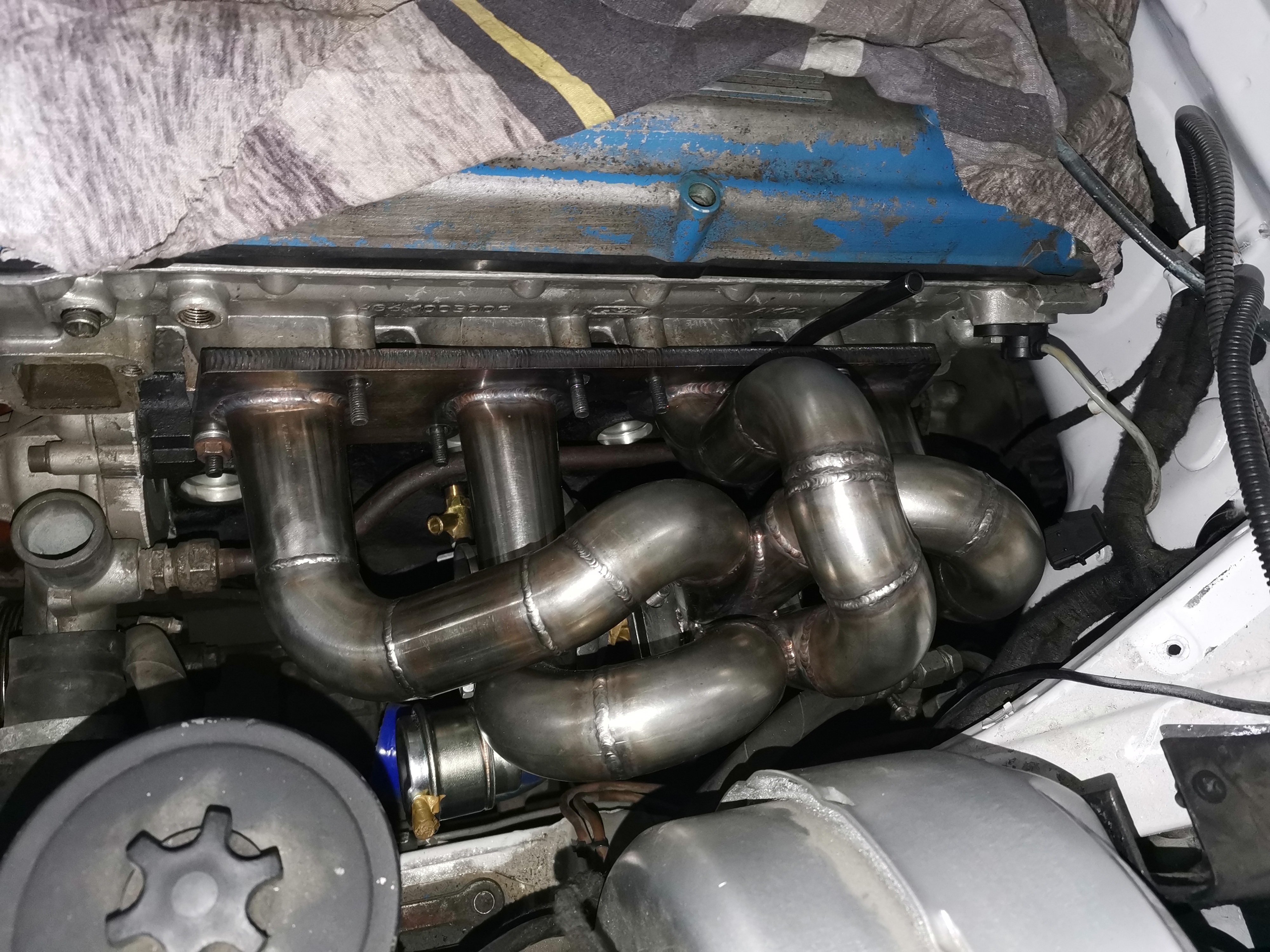

Двигатель занял свое место в моторном отсеке. Установили кое-что из навесного оборудования. Смакетировали и изготовили равнодлинный турбоколлектор под нижнее расположение турбины. Главное — идет!
З.Ы. подобный коллектор на заказ делать не возьмемся, не наш профиль!

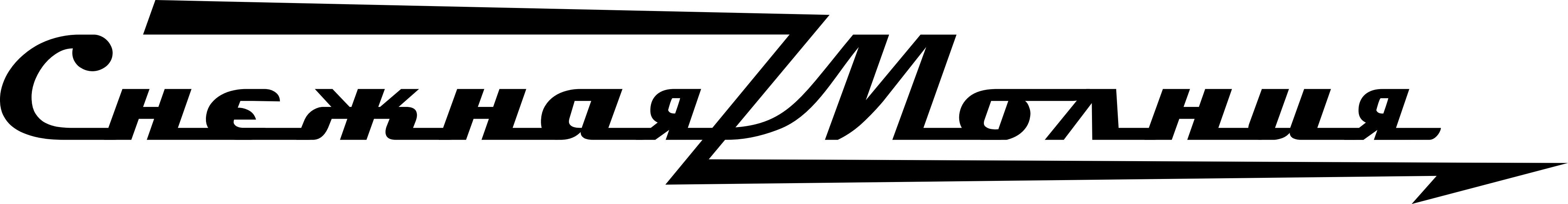

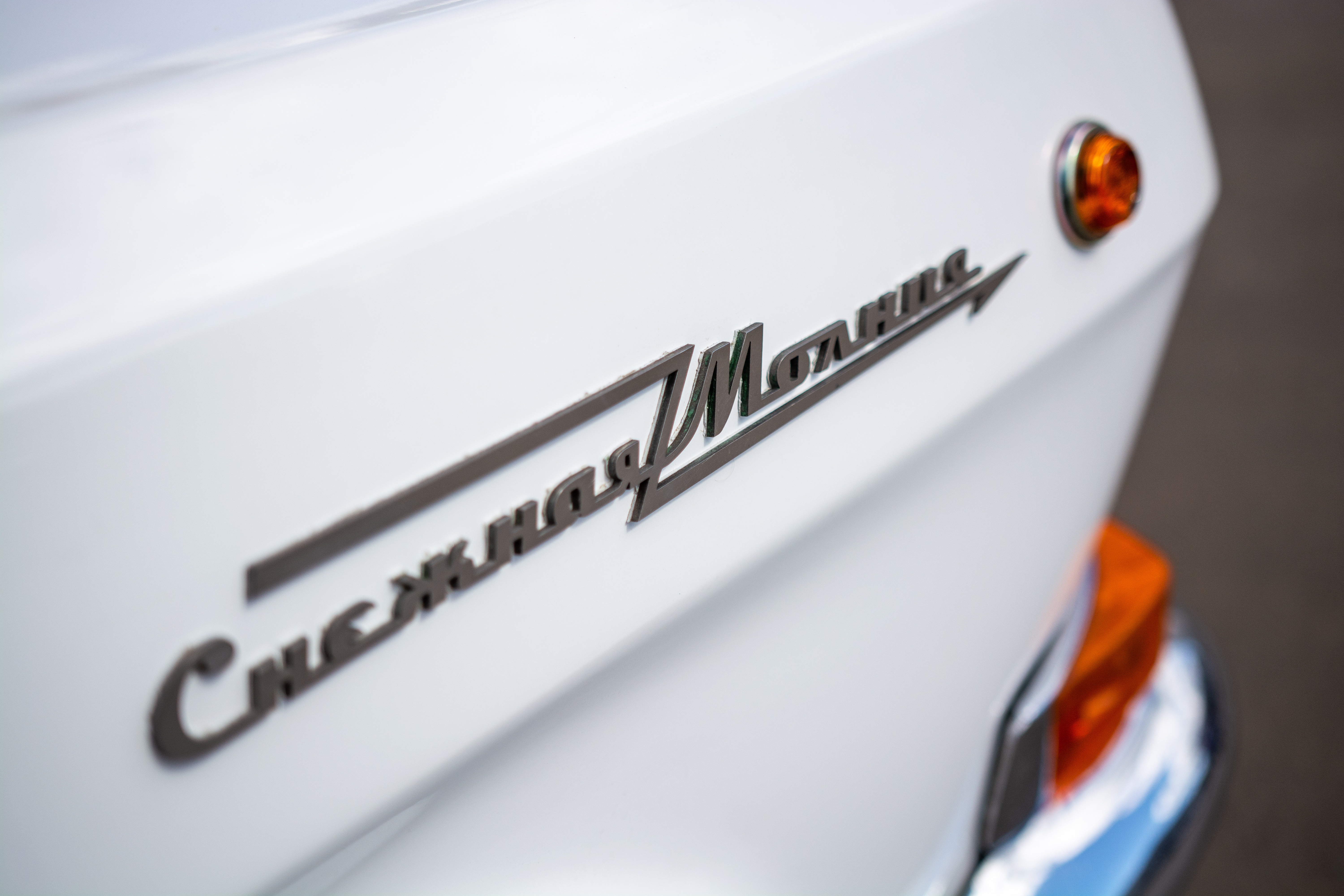

Придумано имя моей красотке, и сделан макет лого для нее. Скоро будут живые шильдики.

@Glu777 , В слове "снежная" хорошо бы букву Ж сделать в виде снежинки!
по моему, будет перебор. Не, лого утверждено коллективным разумом и уже заказано)

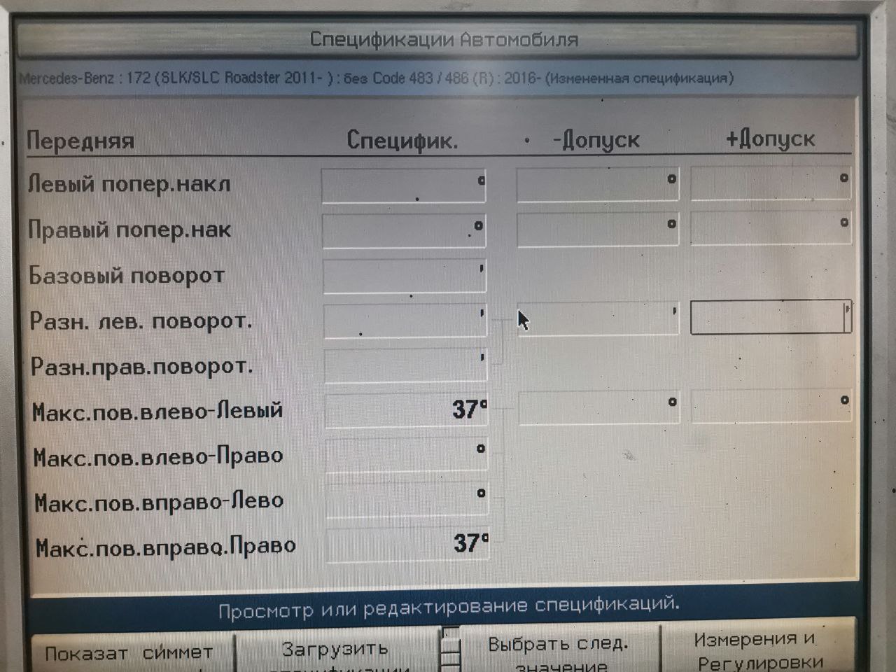

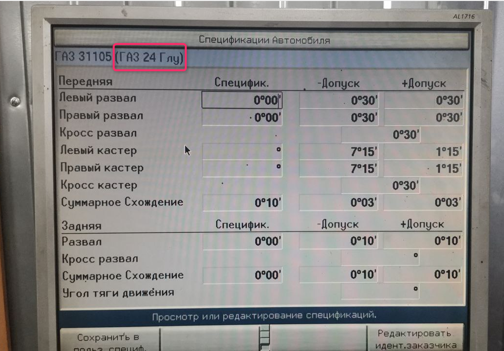

Загнал в стенд сход-развала параметры. Персональные)) Стенд Хантер о марке ГАЗ не знает. Да он и ни про что отечественное правильно не знает.
Завтра регулируем передние колеса и выставляем задний мост! И с ходовкой на время все.

Доделали ходовку, сделали сход-развал. Выставили задний мост. Поехали понастраивать, дунули пока 0.8 бар. Из хорошего: эта тяжеленная херня летит как ласточка! Из плохого: несмотря на выставленные по спецификации углы, машина не едет прямо, нужно все время подруливать. Напрягает страшно.
По заводу, схождение практически ноль. Попробую для начала выставить 1 градус. Посмотрим, что будет.
