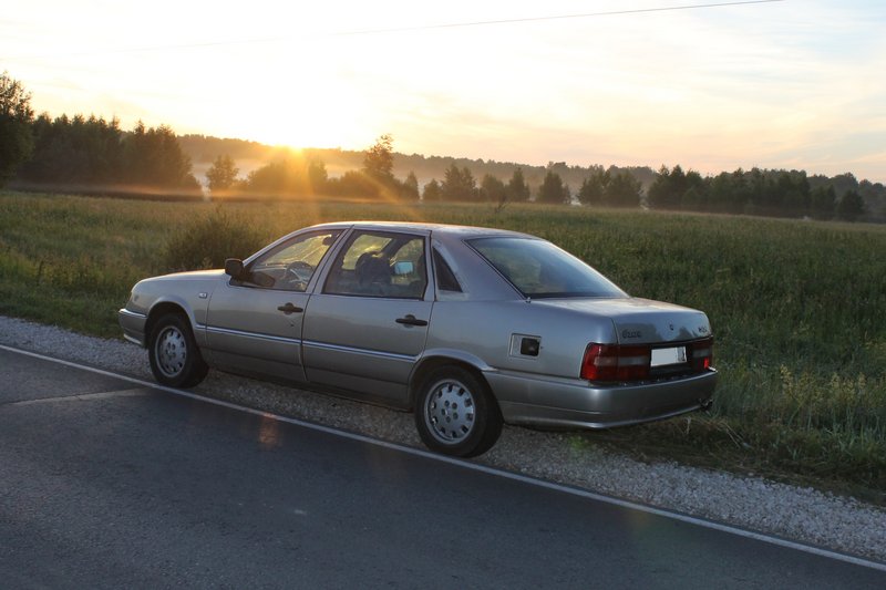

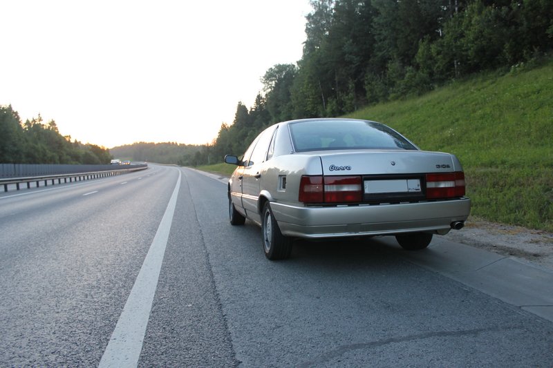

Сгонял на дачу!
Туда-обратно около 250 км!
3105 на рассвете
3105 на закате
