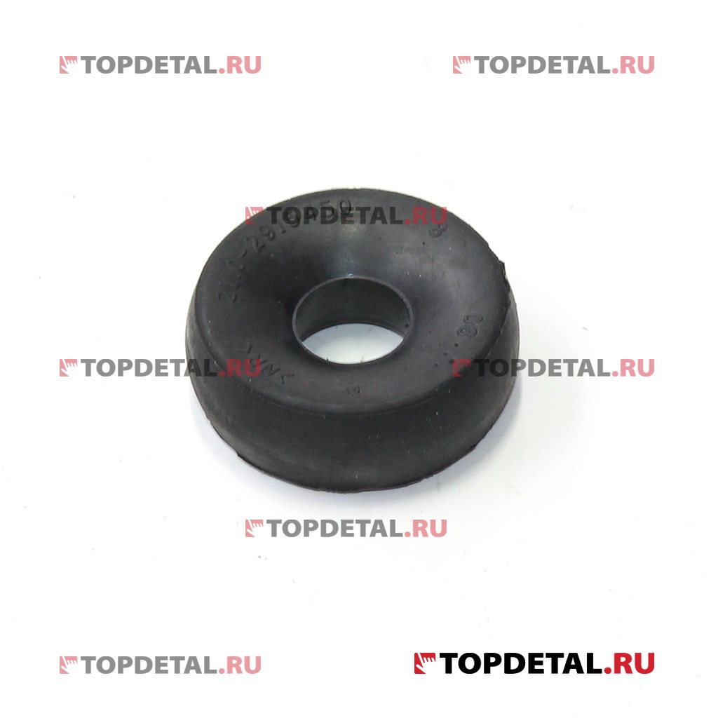

На задней балке да там свои, но и замены они скорее не потребуют (судя по последнему осмотру вполне себе, хотя им уже 16лет).
Комментарий к файлу: Подушка Растяжки 1111 Ока
10155.jpg [ 19.38 КБ | Просмотров: 686 ]
Комментарий к файлу: Подушка амортизатора заднего верхняя (бублик) ВАЗ-2110 БРТ
c6838e06935882edb07b154f3d40edca.jpg [ 102.51 КБ | Просмотров: 686 ]

Ну, понятно, всё с Вами. Оковский вообще-то больше и толще. Тогда не надо было говорить, что там ВСЕ сайлентблоки подходят. Ни хрена там не подходит. Я уважаю тех, кто ошибся и имеет мужество в том сознаться. А не упирается до последнего, пока к стенке не прижмут.
