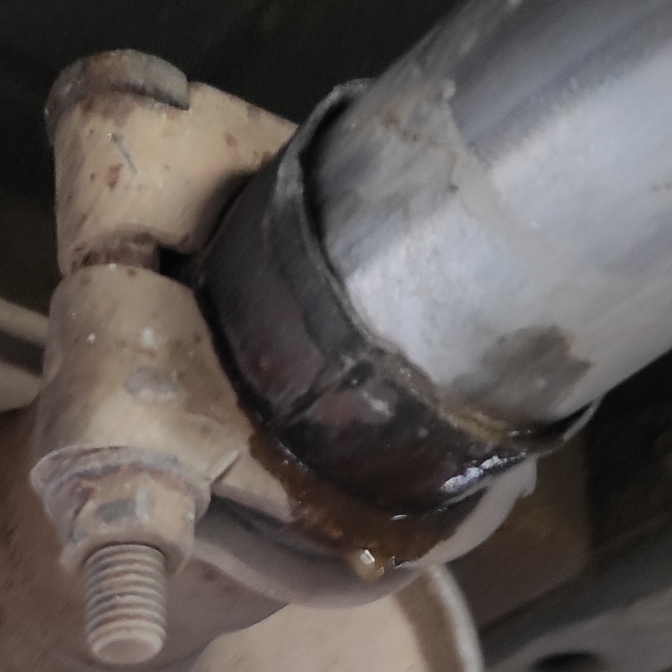

@Glu777 , был в четверг в серсисе на Буракова, резонатор менял. Сегодня заметил, что в месте соединения гусака от резонатора и глушителя, не только мокро, а аж капает. Это нормально?

Добавлено спустя 1 минуту 48 секунд:
Раньше иногда было, что из выхлопной трубы капало, но здесь не замечал

Привет, вообще, конденсат там всегда есть. Кат же удалили, возможно что-то изменилось. Никогда не обращал на это внимания. Думаю, беспокоиться не о чем.
Вложение:
Если капает, значит и газу пройдут. Древняя конструкция труба-в-трубу вообще не предполагает разборки. Можно долго и печально отмачивать-раскачивать, но один сервис никогда так делать не будет. Рекомендую просто и глушитель поменять. И получить новую выхлопную без забот.
