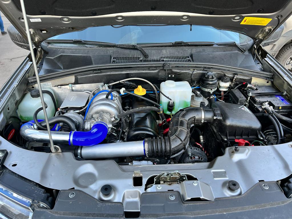

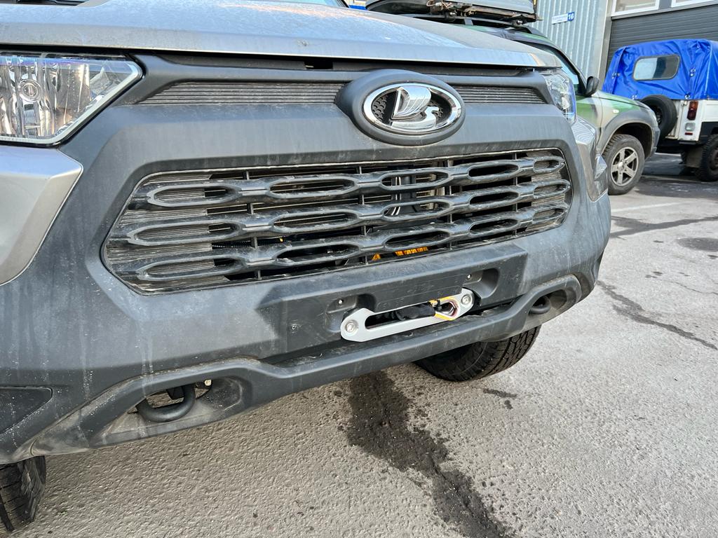

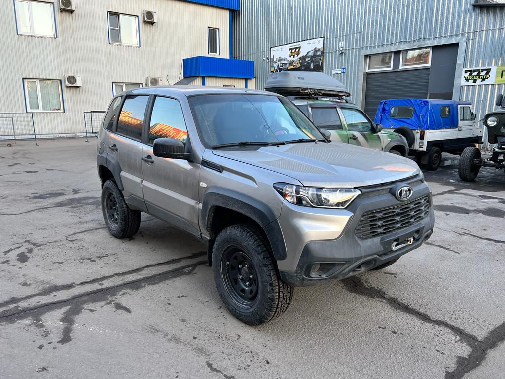

Нива Тревел Турбо 0,5 бар со скрытой лебёдкой
Турбина 0,5 Бар
Лифт 5 см
Амортизаторы Kayaba Exel-G
Усиленные рулевые тяги
Маятниковый рычаг на подшипниках со стальным корпусом
Передний и задний редуктор с главной парой 4,3
Стальной корпус переднего редуктора
Самоблокирующийся дифференциал в редукторе заднего моста
Кронштейн для скрытой установки лебёдки в передний бампер
Лебёдка Runva 9500 lbs с переносом соленоидов под капот
Передние вентилируемые тормоза
Усиленный чулок заднего моста Иж-Техно
Генератор 140А КЗАТэ
Шины 235/75R15
Колёсные диски ORW ET 25

Первый лифтованный травел что я увидел, пусть даже и на картинках.
У, да мы их много наделали. И лифты, и турбы, и мощные турбы.
