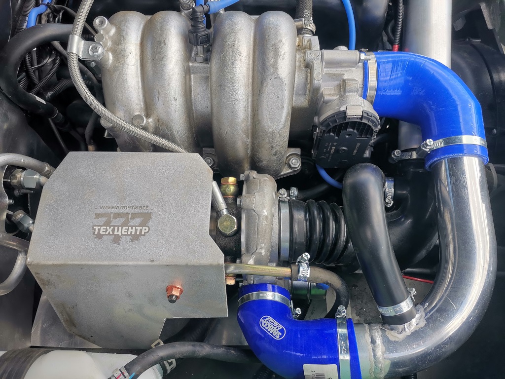

Лада Нива Трэвел.
Турбина 0.5 бар, поворотные кулаки с двухрядниками, самоблок в задний мост.

На Тревеле попросторнее под капотом...
С уважением! Александр
Не сильно.

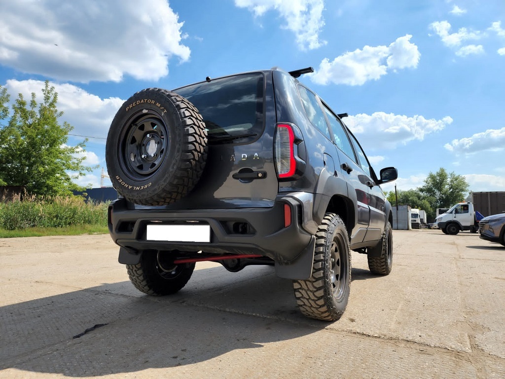

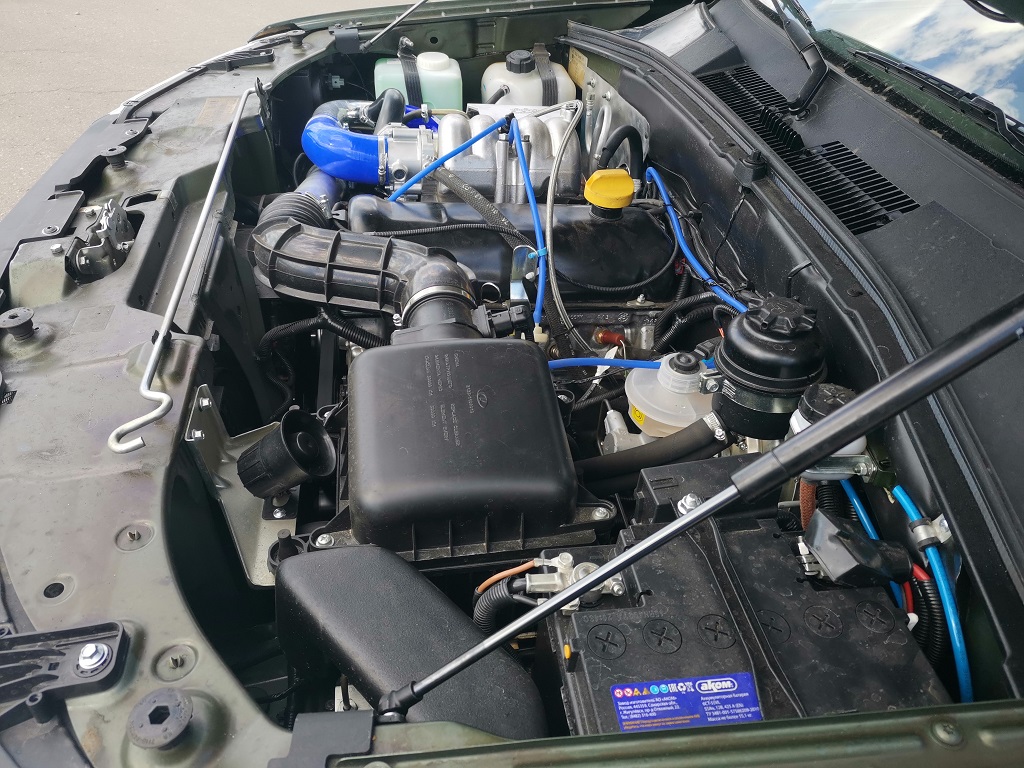

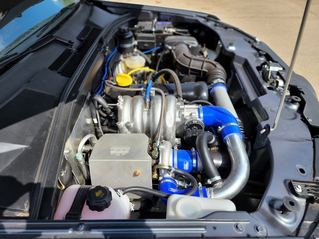

Нива Тревел 0,5 Бар внедорожная подготовка
Турбина 0,5 Бар
Лифт 5 см
Сцепление Sachs
Амортизаторы Kayaba Exel-G
Пружины Kayaba K-flex
Усиленные рулевые тяги
Маятниковый рычаг на подшипниках со стальным корпусом
Передний и задний редуктор с главной парой 4,3
Стальной корпус переднего редуктора
Самоблокирующийся дифференциал в редукторе заднего моста
Передние вентилируемые тормоза
Задние дисковые тормоза
Гидроизоляция трансмиссии
Рейлинги с поперечинами
Генератор 140А КЗАТэ
Шины 235/75R15
Колёсные диски ORW ET 25
Переделка кронштейна запасного колеса под шину 235/75R15

почему на 0,5бар без кулера?
при 1бар 200лс как на мерили?разве такое возможно?на каком эбу?

@pilotvaz02 , 0.5 без кулера с 2014 года, более 700 моторов. Почему - потому, что бюджетный. Ознакомьтесь сначала:

сам настраиваю такие проекты,вот и удивляюсь.на графике ,например ,на 2000оборотах мощность повышается аж на 100лс и это при 0,5бара избытка!!!фантастика....есть подозрение стенд неисправен или это фотошоп...
