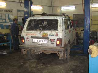

Ездил сегодня. Смена Михаила.
В пятницу записался, на субботу на 18..
приехал к 17, и почти сразу начали делать..
Приехал по причине умершей левой ступице..
В общем когда оказался на подьемнике решил уж делать все что найдем..
Пробег на момент ремонта 45 т.км., почти все родное.
итого нашли..
1) левая ступица. в замену сама ступица(провернуло)+ подшибники
2) правая замена смазки..
ступицы и подшибники были родные
раза три регулировал.., смазку не менял...
3) замена всех 4-х шаровых.. (нижние были мертные, одна из верхних так себе.. одна нормальная.. , решил не париться и сменить все.)
пробег на этих 15 тык..., менял на 30 тыщах, первая смена была на 15..
итого каждый раз четко по 15.. и нижние в помойку.. совсем. верхние начинают проситься тудаже..
4) замена пыльника внутренего правого шруса
родной
5) замена заднего торм. циллиндра (потек)
родной
6) замена карданов. поставил СОНДУ (было штатные... передний кривой, + мертвое шлицевое и одна крестовина, зданий шлицевое и обе крестовины в минусе..) попробуем..
пока ехал из сервиса ... тишина.. ничего при переключениях не бумкает.. не гудит, не вибрирует...
Ниву даже не узнать.., я уже привык к этим трансмиссионным ударам и считал их нормой.., оказывается от них можно и избавиться
да карданы уже с новыми Маленькими пыльниками
карданы были родные, ни разу не шприцевал и т.д.
7) замена фланца промвала(коробка-раздатка) у раздатки... отвалился глярезашитный мет. колпачек.. дребезжал как кузнечик..
:smile_cool: уже выежая заметил что потек тосольный патрубок у помпы.. завтра сам поменяю или подтяну хомут.. делать там не хотелось.. т.к. времtни было уже 21 .. и хотелось домой кушать :smile_wink:)))
Выехал в 21!
Резюме..
Отношение хорошее, все покажут, скажут, на лишнее не разводят, делают не халтурно, очень расторопно.
По деньгам тоже впорлне гуд..
работы не дорогие, запчасти тоже вполне приемлемо..
удобно что никуда ехать не надо все есть..
Итого: ЗАЧЕТ!
p/s/ стоимость всех работ 4 с копейками.., запчасти 13 с копейками.. из них карданы Сонда 10 (по 5-ть каждый)..
Буду ездить чиниться к ним.. :smile_wink:)))))

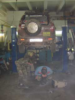

Прошлая суббота , Киварин , час до КВ ( около 17-00) , ломаем обе машины .....
финиш первого дня на веревке ...... муки принятия решения ....... 19-45 звонок на Качалова Михаилу и два с половиной часа буксировки в город , все очень устали и вымотались ....
Примерно 22-45 мы были в ремзоне
Где были радушно встречены Михаилом и его дружной бригадой
К трём часам ночи наши колесницы были снова готовы к бою . Что и было доказанно на утро .
Хочется выразить огромную благодарность ребятам за быстый и качественный ремонт ( в придачу еще и ночной !) наших машин . + еще за огромное терпение к нашим чудачествам и шуткам : : :
