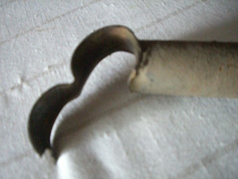

Вчера посмотрел на свою резанную Рустом панару и на ту, которая была с завода на шниве... :
Один в один... Обычная панара, тока резанная :
К стати, тоже чуть погнутая уже... (привет edmi2000) :

edmi2000, Вот смотри
Это то, как рвется регулироваемая тяга Панара от Руста, у меня в лифт-комплекте шла точно такая же, : я её, как увидел эту фотку, тут же снял, и заменил на удлинёную и услиленую "заводскую"...
А вот как выглядит удлиненая ЗАВОДСКАЯ тяга
Почуствуй разницу в технологиях заделки втулки! Разница в том что в "заводском" варианте конец трубы сплющен, в нем сделано отверстие под размер втулки под сайлент, втулка туда запресована и обварена! В варианте же который продает Лаборатория, втулка просто приварена к концу трубы и оторвать ее на порядок! проще... :
Возможно у них идут разные партии регулируемых Панар... то с "заводской" заделкой втулки, то с "левой" (гы.. : кстати второе фото взято с сайта Лаборатории :smile_nod: ... но например мне и Андрей доку достался первый вариант... :
ВНИМАНИЕ!!! Тем у кого первый вариант когда втулка просто приварена к концу трубы ОБЯЗАТЕЛЬНО! - либо обварите втулку скобой из прутка, либо замените на удлиненую и усиленую Панару с "заводской" заделкой втулки!

Ребята, ничего нихочу говорить о лабе, не коректно будет с моей стороны... скажу только одно по поводу заводской тяги панара( из личного опыта, уж поверте он большой)......
Тяги панара заводские бывают разные, на фотографии показана тяга старого образца, ее очень турудно найти, очень редко натыкаешься на такие... ...обячно это простая, без усиления, приваренная именно стык в стык, производят такие и тольятти, и "вис" и "трек чемпион" ...... может и вправду обычный заводской брак, а ребята просто не обратили внимание на сварку или шов был хорошо пролит краской и незаметен брак.....

Сервис оценить не могу, т.к. в связи с географическими особенностями никаких работ там не производил, а вот за качество продаваемого материала ставлю твердый НОЛЬ. Сайленты на реактивках сдохли меньше, чем через месяц (Неужто "дай вещи вторую жизнь?", хочется, чтобы мои сомнения развеяли). Пружины быстро просели, как перед, так и зад. Тяга Панара - отдельная история. Если б я тогда ехал на 5-10 км/ч побыстрее - убился бы гарантированно. hard как раз выложил мое фото с порванной тягой. Единственное, что живо - проставки под шаровые... :?

*Маришка*, У нас например в магазинах занимающихся вазовским железом доступны и тот и другой вариант, причем правильная заделка встречается везде!как стандарт!, а туфта с торцевой приваркой втулки валяется кое где на 50-100 рублей дешевле, для халявщиков так сказать ... Продавцы сами говорят что с торцевой приваркой туфта и не рекомендуют брать на Ниву... На классику говорят еще пойдет, там нагрузки в два раза меньше...

hard, ну практически ты прав, но есть факты, я когда-то давно лично участвовала в покупке этих комплектов :? Вот пример, не подумай, что я в защиту лаба, просто факты на счет отечественного производства запчастей.... Так вот......... крупнооптовая база на щелковском шоссе, простите забыла как называется( если принципильно, то найду :P ), которая снабжает практически многие магазины столицы и не только..... вот, наименований у них несколько: тольятти, вис (на грузовую классику производят) и еще какие-то, все идут стык в стык, очень редко именно тольятти идет цельная панара( старого образца, она по внетреннему номеру бьется как поперечная штанга поперечная штанга 2121)! Да же взять фирму, наверно каждому известную- " трек чемпион" с полиуретаном, который на своей упаковки позиционирует этот комплект именно для нивы( Шевика) у них то же в стык ушко приварено : !!! вот куда от этих " У...одов" производителей деться?!
Проблема поиска такой тяги ( "усиленной" цельно-изготовленной) штанги2121, в том что завод ее производит для 2121, а их стало мало ..... вот они в соответстивии, примерном такие тяги и производят.................
