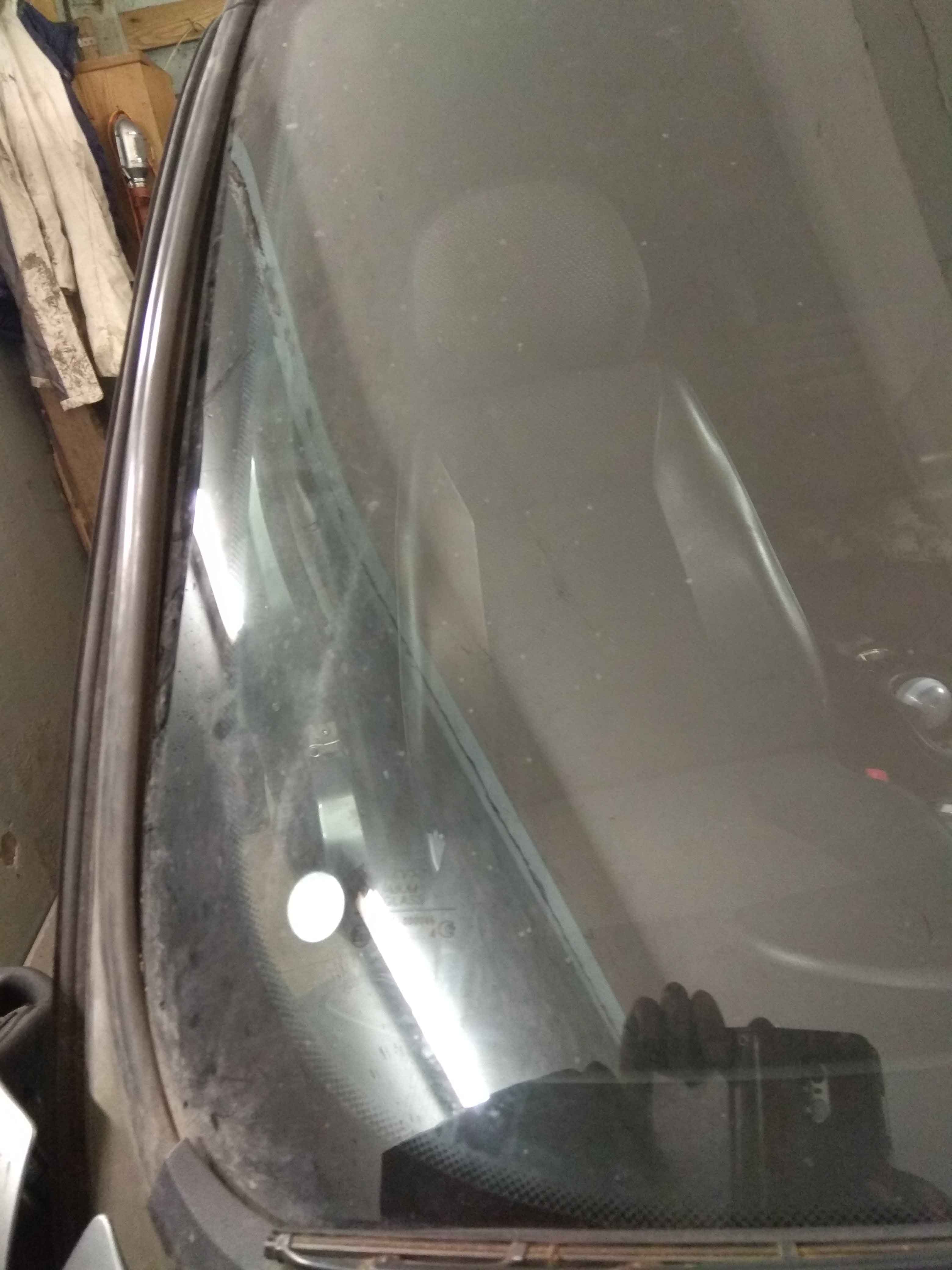

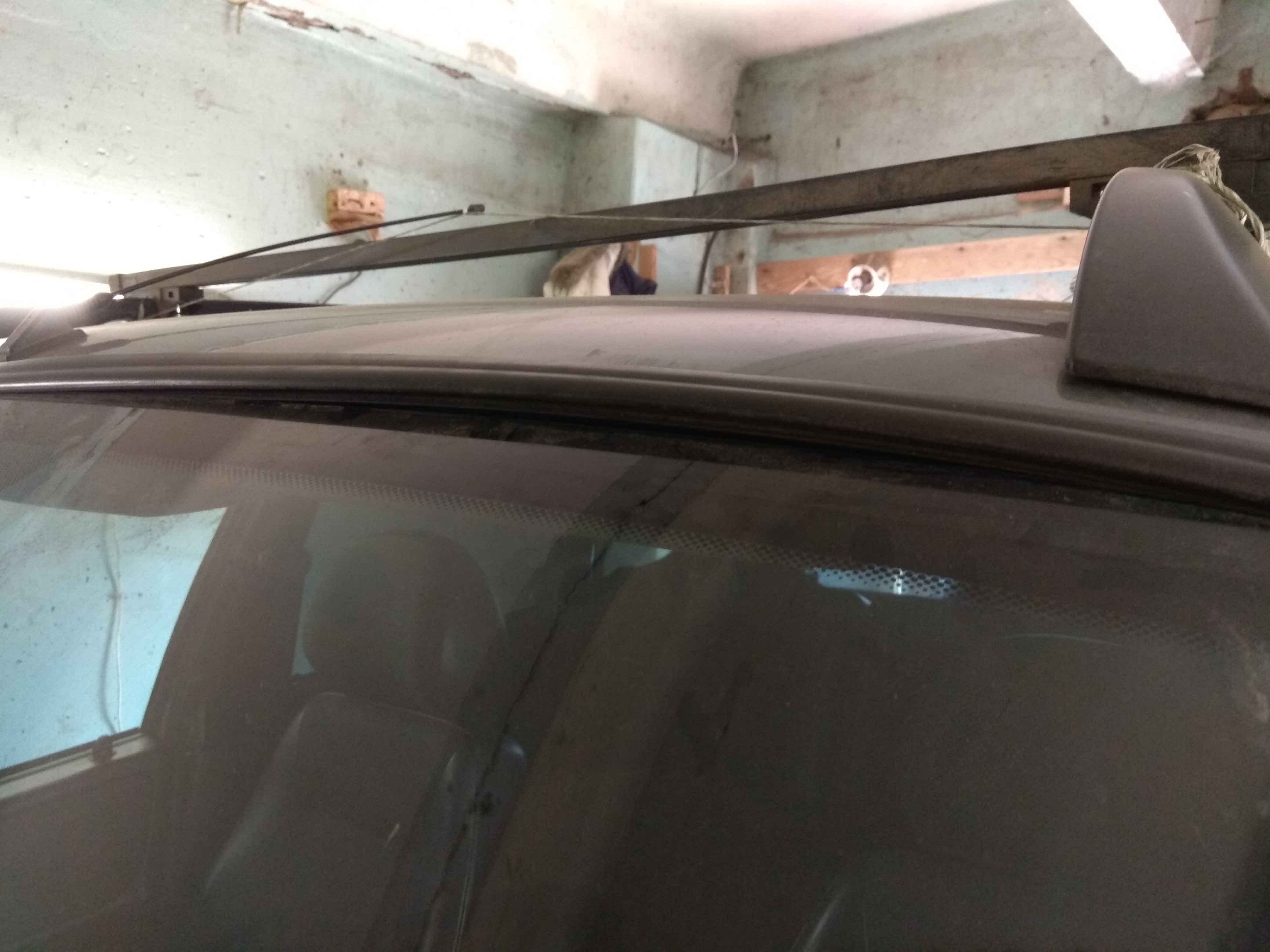

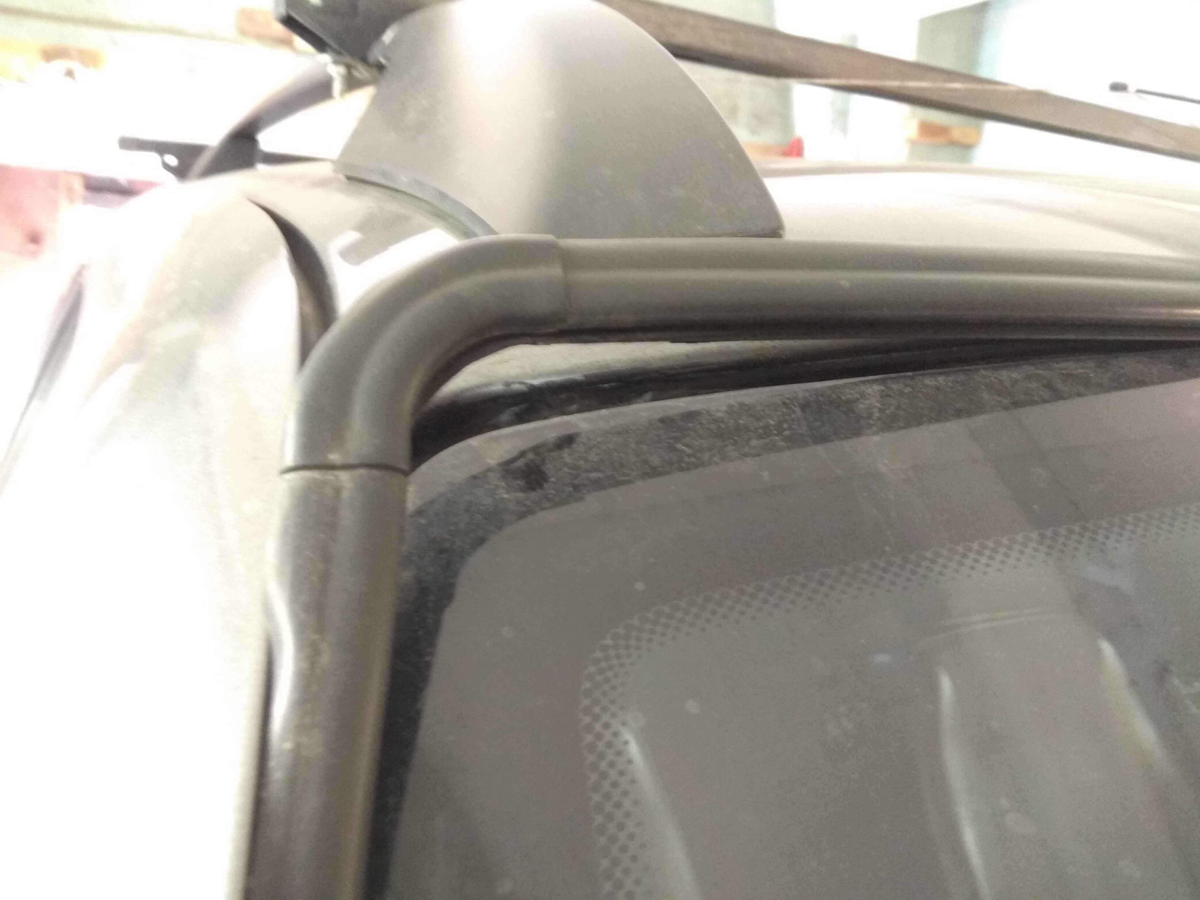

Здравствуйте!
Было дело, вклеивал в вашем сервисе лобовое стекло.
И вот этой зимой еду по трассе, и слышу обалденное "бум-бум-бум". Остановился, посмотрел, ничего не обнаружил. Еду дальше, прислушиваюсь. Опять "Бум-бах". Где-то на крыше. И только потом увидел - резинка лобового стекла вылезла и на скорости скачет и долбит по верхней части рамки.
Сегодня сфоткал. Резинка вылезла совсем. Лобовое стекло "гуляет" - от легонького нажатия сразу отходит в сторону. Получается, что оно отклеилось и вероятно, сползло вниз.
Плохой клей? Почему так? И что можете сделать?

@Alexian_2001 , где клеили, Нагорная, Люблинская? Когда? Номер ЗН, или номер машины? Если Нагорная, клеили после кузовного ремонта (в кузовном цеху), или в слесарном?

Клеили на Люблинской 76.
Но уже давно. Два года вышло, так что гарантия давно вышла.
Вот почему резинка вылезла и стекло начало гулять сейчас - мне непонятно. Вообще, я заметил только когда она стала бить по крыше, до этого не обращал внимания.
Кузовного ремонта не было. Клеил стекло, т.к. была трещина от камня с трассы.
Номер машины Р399УТ.
Написал только сейчас, потому как не до этого было, гарантии то все равно уже нет.
Что в итоге можно сделать?

ИМХУется мне, что на такие вещи (что стекло не отклеится) гарантия пожизненная должна быть. Ну не должно оно отклеиваться от слова "совсем".
Нет ему никаких причин это сделать, кроме брака при вклейке.
переклеить. Сделаем с большой скидкой. Только один вариант - брак герметика.
