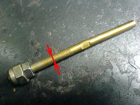

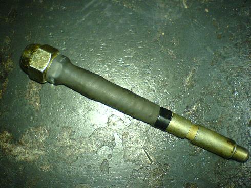

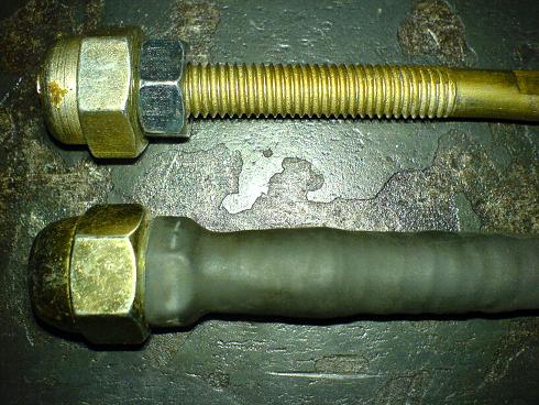

Недавно менял сцепление и столкнулся с проблемой поиска штока рабочего цилиндра, т.к. на родном в месте контакта с вилкой оказалась очень сильная выработка. Как и многие, искавшие шток по отдельности, найти его смог только в комплекте с РЦС (850 руб.), поэтому решил попробовать установить шток от «классики».
Основное его отличие от нашего – наличие резьбы (на что забиваем) и более тонкий пруток, из которого он сделан.
Последнее плохо, т.к. чревато неплотной посадкой пыльника со всеми вытекающими последствиями. С помощью подручных средств (в моём случае – изоленты и термоусадки) сия проблема решается.
В итоге – всё ОК.
