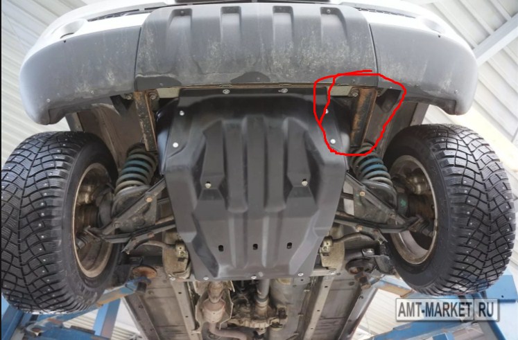

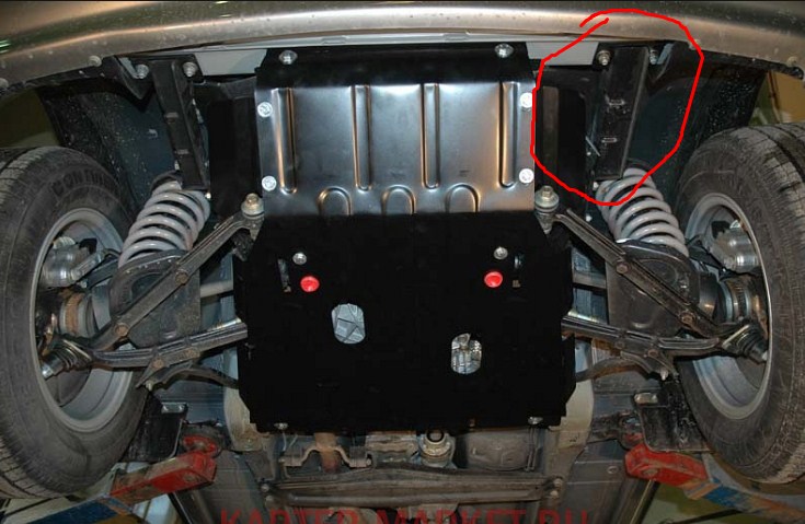

Пожалуйста!
Подскажите как называется деталь и ее номер!
Уже все каталоги перерыл не могу найти.
Спасибо!
Screenshot_18.jpg [ 86.91 КБ | Просмотров: 2256 ]
Screenshot_19.jpg [ 87.68 КБ | Просмотров: 2256 ]

На первом фото это что то самодельное а на 2м фото это вобще не похоже на штиву..

2123-5000240 распорка поперечины рамки радиатора
Все заводское. Раньше эти распорки на GLS и GLC ставились, на нынешних комплектациях - хз...
Вот это ДАААА!!!
Спасибо Вам большое! А то я уже все перерыл, думаю что за железка у меня стоит.
К сожалению восстанавливаю машину после ДТП.
И это распорка погналась, буду менять.
