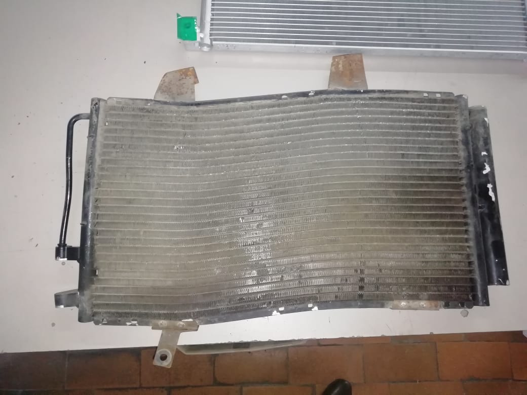

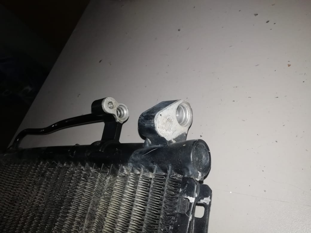

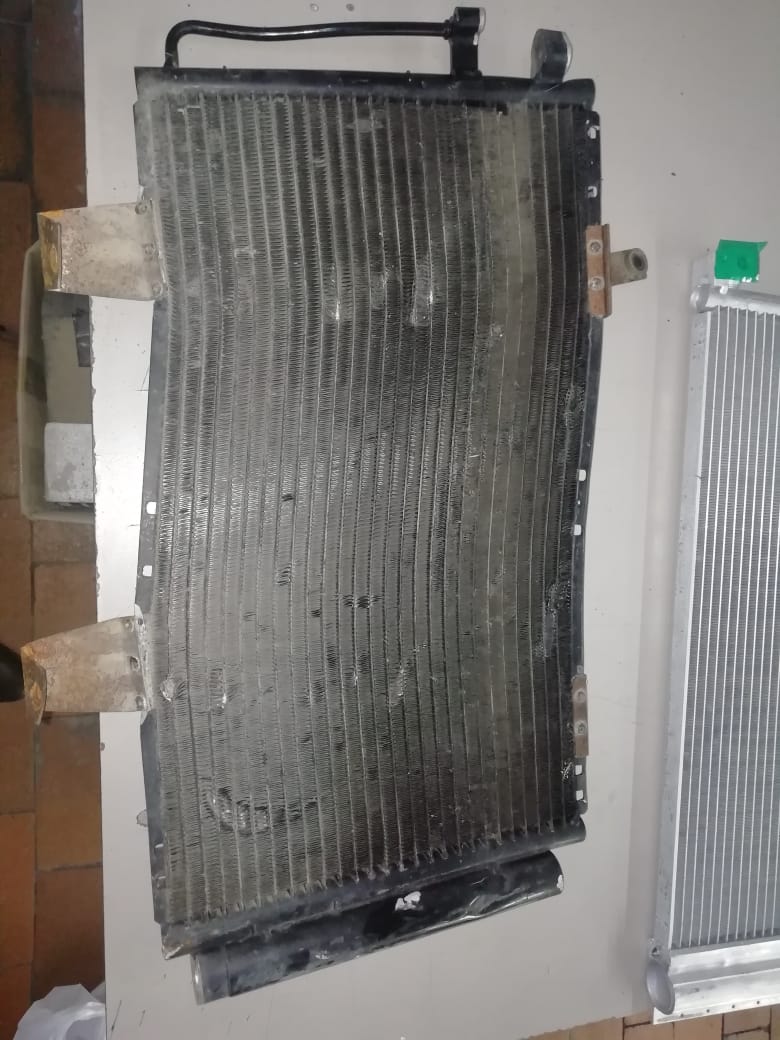

Добрый вечер. Попал в ДТП. Нужен радиатор кондиционера. Подскажите кто сталкивался с таким радиатором. Может кто знает каталожный номер

На разборках или в магазинах.
У тебя похоже какой-то старый или вообще самопал. Возможно придется что-то мудрить с трубками.

По форме, расположению штуцеров и крепежу один-в-один похож на калино-панасоник: https://luzar.ru/catalogue/radiatory/ra ... lrac-0118/
Все штатные конденсоры на ШН имеют другое расположение штуцеров, да и кронштейны крепления, судя по фото, приколхожены в нештатные для этого радиатора места...
@Flashback71 , я так подозреваю, авто не новое и ты не первый хозяин? :smile_wondering:
