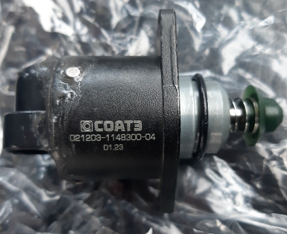

Не знаю, лучший калужский РХХ, или нет - но продаётся за 936р сейчас.
https://www.ozon.ru/product/regulyator- ... 1710591393
Их ДПДЗ я считаю - лучший. Работает сейчас у мен
Покупал в этом году у официального дилера. Шаги рхх были 40, поставил стали 20. Вернул старый.
Вот этот новый покупал.
20240318_081925.jpg [ 82.67 КБ | Просмотров: 1773 ]

тогда зачем меняли РХХ, если при старом - норм?
Старый у меня тоже барахлил, пока его диагност не разобрал и не смазал.
