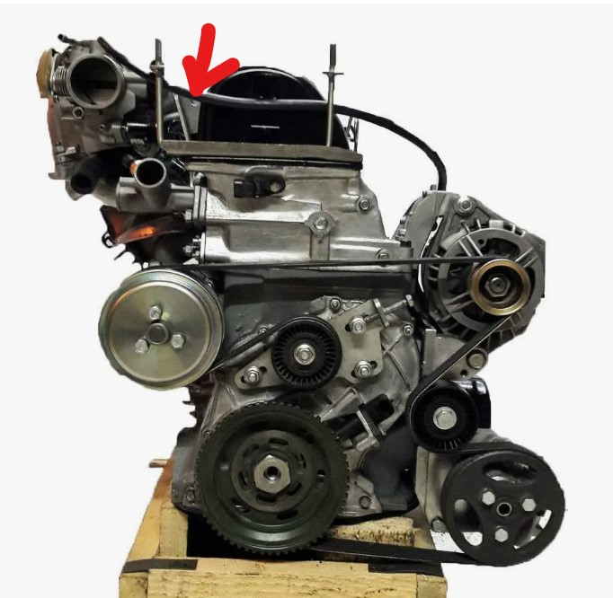

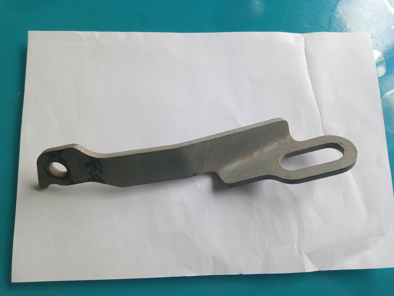

Нашел данную деталь лежащей на защите. Подскажите, пожалуйста, что это?
Понял, что это передний рым двигателя. Ничем не грозит ездить без него какое-то время?

:smile_drunk: Если не планируется доставать двигатель из моторного отсека- положи это в гараже на полку и забудь.

Ну, судя по всему, какое-то время ты уже без него ездил.
Сходил в гараж, открыл капот, такой кракозябры не нашёл.

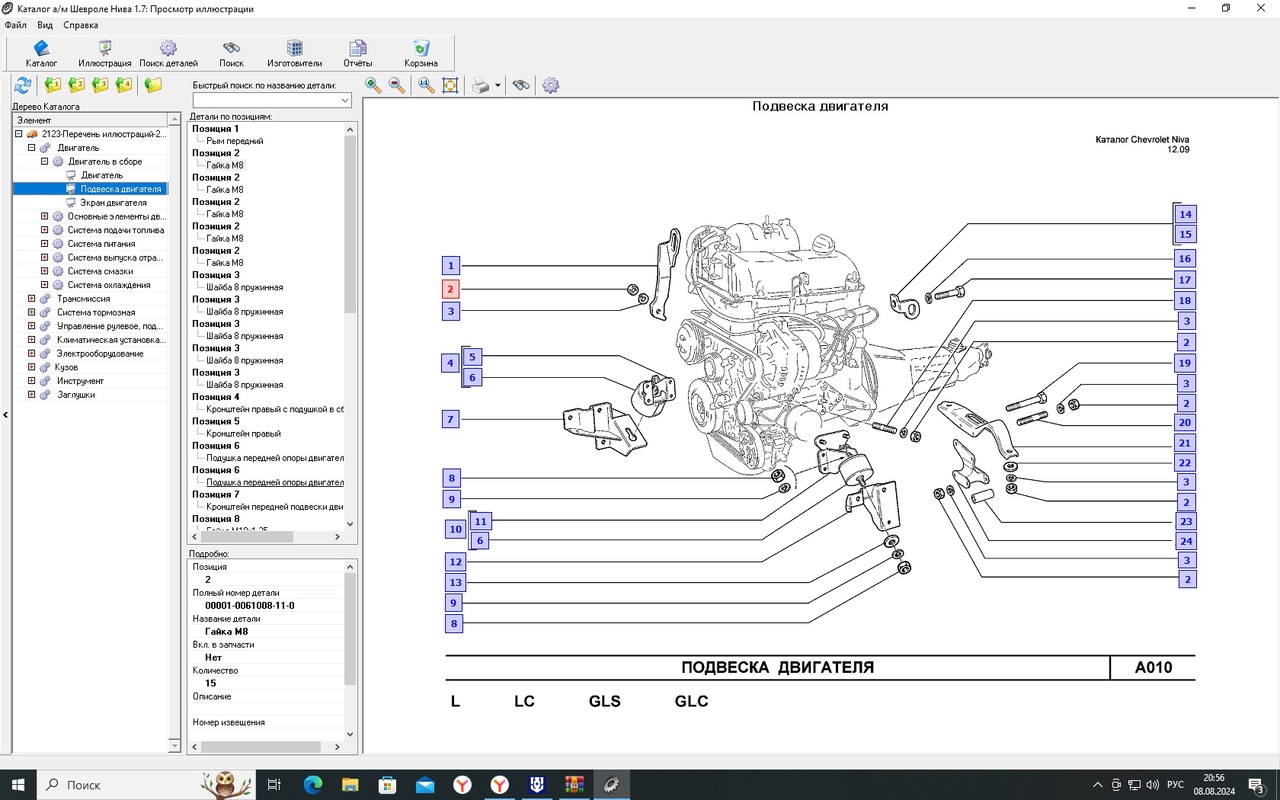

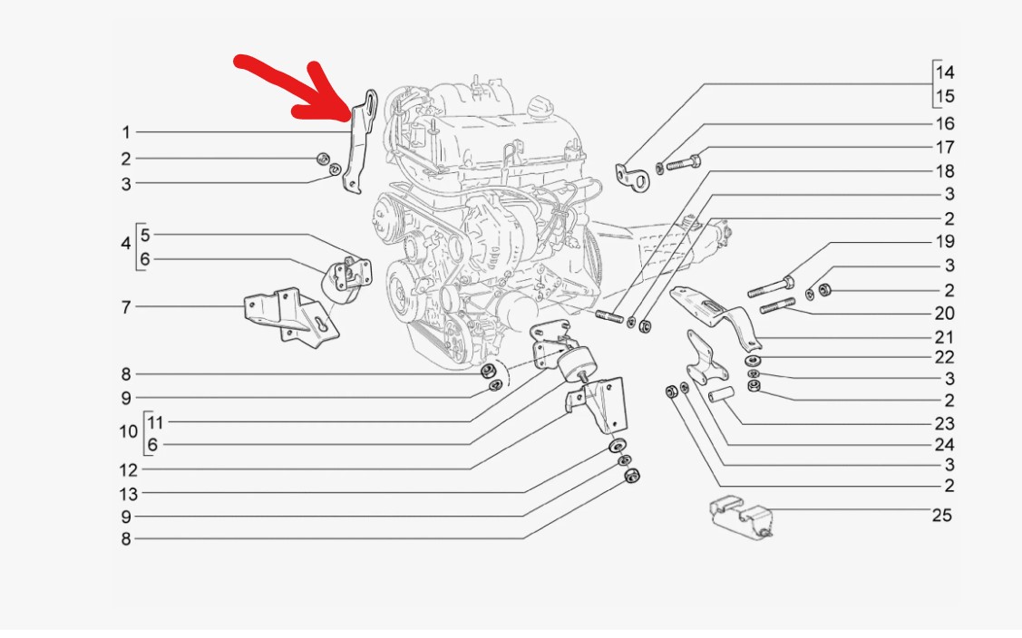

По идее вот оно. На схеме цифра 1. Видимо, крепится шпилькой 18, но тут не уверен.

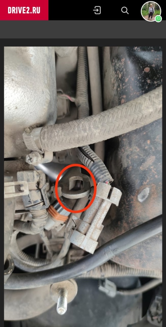

Рым для подъёма двигателя.
Добавлено спустя 20 минут 12 секунд:
Он крепится, если не изменяет память, на шпильку коллектора, которая теперь по видимому без гайки. Как будет свободное время, надо провести ревизию и закрутить туда пропавшую гайку.
