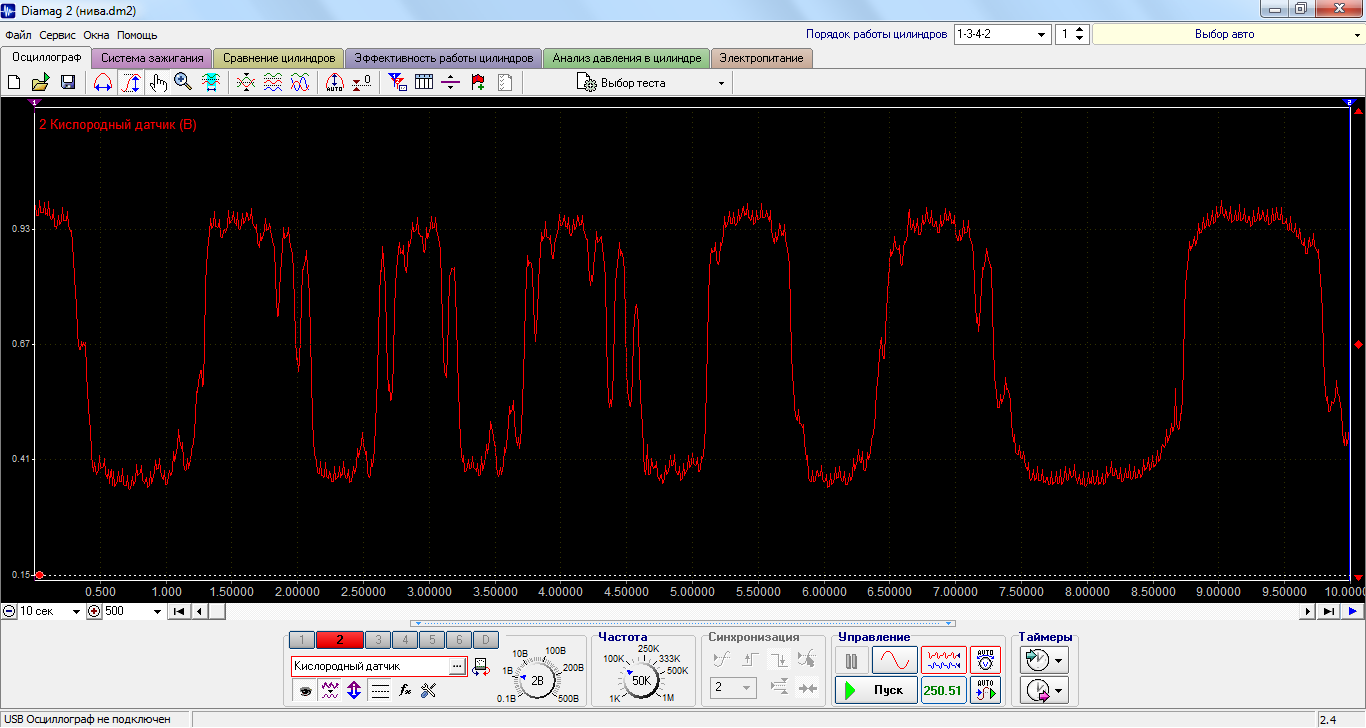

Добавлено спустя 5 минут 39 секунд:
Извините за уход от темы
Вот, вчера снял диаграмму ДК на холостых после прогрева. Это то что выдал датчик за 10 секунд
