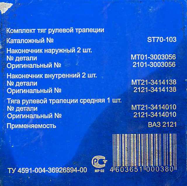

Как я уже писал, взял комплект тяг. Производство Трек, номер комплекта ST70-110. В интернет-магазинах с таким номером идут тяги на 2123. На этикетке перечисленны детали комплекта:
Наружные наконечники от 2101, внутренние от 2123, средняя тяга от 2121.
Отклеил этикетку от коробки и под ней есть расшифровка комплекта Трек ST70-103 - комплект тяг для 2121:
Наружные наконечники от 2101, внутренние от 2121, средняя от 2121.
Судя по этому, на фирме Трек считают что средняя тяга от 2121 может использоваться на 2123.
Визуально снятая тяга с ШНГ немного отличается от трековской. Отправил вопрос на Трек - не ответили. Попробую поставить, если не будет задевать оставлю.

F3B писал(а):
Тяги 21210 и 21230 разные и невзаимозаменяемые, на 21 тяге межцентровое расстояние между пальцами больше на 3,5мм.
Отличается и конфигурация изгиба самой тяги:
Отклонение центров пальцев от оси тяги (при виде сверху) достигается на 23 тяге ее изгибом вниз на концах - излом в 90мм от ценра пальца, на 21 - отклонением "ушей" корпусов пальцев вниз (сама тяга практически ровная)
Проверил на ШНГ: тяга от 2121 не подходит. Помимо того что она длинее, горизонтальная часть тяги оказывается ниже и трется об редуктор (может я ошибаюсь в названии), на кочках будут хорошие удары и по тяге и по редуктору.
F3B получай плюс.
sem59 писал(а):
F3B, ну тогда остается единственный вариант - в магазине нам продали тягу 2123 как тягу 2121.
Скорее всего так, посмотри не касается ли тяга редуктора.

Фирма Трек ответила на запрос, и даже вкурсе данной темы. Спасибо за ответ.
Может я неправильно поставил тягу, что она упирается в редуктор.
