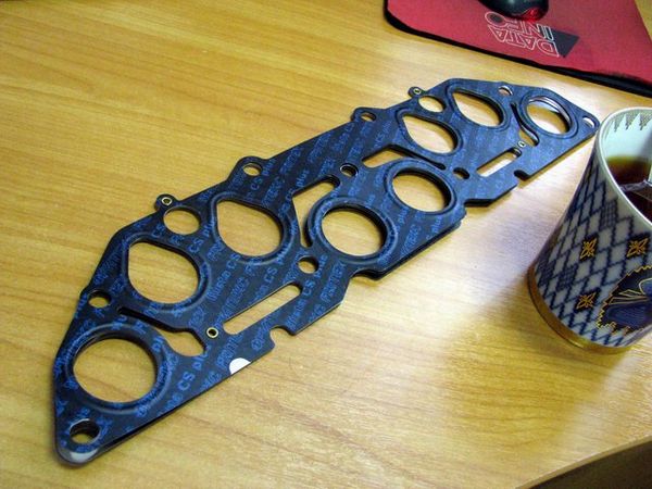

Заменил прокладку. Поставил вот такую
брал на авторынке в Краснодаре за 290р. По старой: крайние уши были оторваны, не было одной шпильки :!: , ещё одной гайки, остальные были прослаблены. Секло уже давно, но всё лень было заниматься. Посмотрел пару похожих тем, у многих одинаковые причины и последствия (незатянуты гайки, оторваны крайние уши). Надо бы объединить подобные темы и, возможно, закинуть в ФАК.
Где ж ты раньше был, когда я спрашивал? :smile_nod:
И как, не сечет эта прокладка?

С. Ворошиловский, дык я после этой темы и заменил :smile_nod:

Прокладок я видел 3типа. 1-которая с завода, 2-такая-же, но с кольцами герметика глянцевая и с буквами по всей поверхности, 3-металлическая как на фото выше.
Так вот первую не ставить не когда хватит максимум на 10-15т.км
Вторая ходит очень хорошо.
Третью не пробовал не попадалась в продаже.
