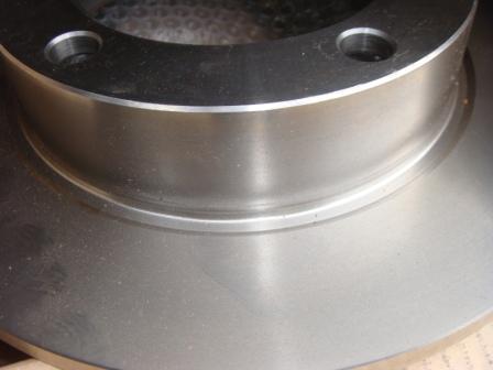

Я вот думаю что фото мало что могут дать : Токарка все равно в рабочей зоне стачивается, какая бы он там не была.

Drоn, Да, фото не есть объект дря изучения.Меня интересует мнение(мож кто посвящён),чьи/какие материелы использует фирма дря производства этого.Нашу сталь,Чайновскую или Крупповскую.

GorAl, наколоть могут с любой маркой. Главное - это надежный поставщик/магазин. Т.к. подделать тормозной диск с пол пинка. Станок с ЧПУ, вертикальный сверлильный станок, и любой гараж сможет клепать диски с любой частотой обработки вплоть до имитации правильного отведения резца после проточки. Если надо могут даже зеркальный сделать. А вот болванки будут заказывать с ближайшего сталелитейного завода из самой дешевой стали. Я доверился Техкому и взял TWR. По штрихкоду - франция. Поэтому советую обращать внимание не на производителя, а на торговую точку.
