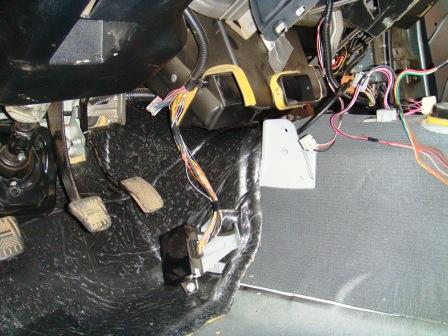

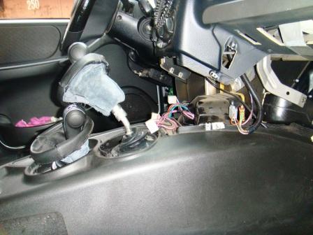

После протечки и замены печи решил поменять передний ковёр.Мыть его бесполезно(тут многие писали в теме про замену печки).
Заказал по телефону.Спасибо Олегу(Тверь Авто) оформил без предоплаты.От Клина до Твери около 90км :smile_doh: Он пошёл навстречу.
Звонок-приехал забрал(2150рб).
Теперь процесс.
Что бы сснять сстарый и паастелить нновый ннадо ссеръёзно раазобрать сасалон. Прикольно заикаюсь :
Облицовка тоннеля снимается не сложно при условии,что всё откручено.А вот вынимать старый не расчленяя его,тяжелее.Не расчленял дря того,что бы видеть где/что мешает,что бы небыло проблем при установке нового.
Воздуховоды в ноги задних пассажиров снимаются не сложно(вынимать в зад).Раздвоитель на эти воздуховоды то же снимать.Воздуховод в ноги пилота-снимать.Распорка(слева)порпеда/тоннель-снимать.На ней кстати закреплён блок АПС.Контроллер-снимать(заодно подтянул массы).Неспешно вытаскиваеш бегая то на одну,то на другую сторону машины.
Разница в весе старого и нового - килограмма три.Эт убежавший антифриз.На полу никаких следов деятельности антифриза нет.Промыл/протёр всё спиртом,не жалел.
Новый,лёгкий,мягкий влетел за 10минут.Ну и далее сборка в обратном порадке.Ниодного лишнего самореза не оказалось.Заранее приготовил несколько жопок от пластиковых бутылок и в них складывал всё что откручивал,оставляя около.
