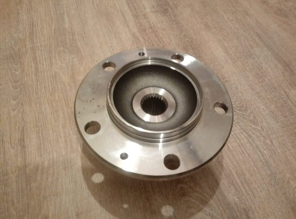

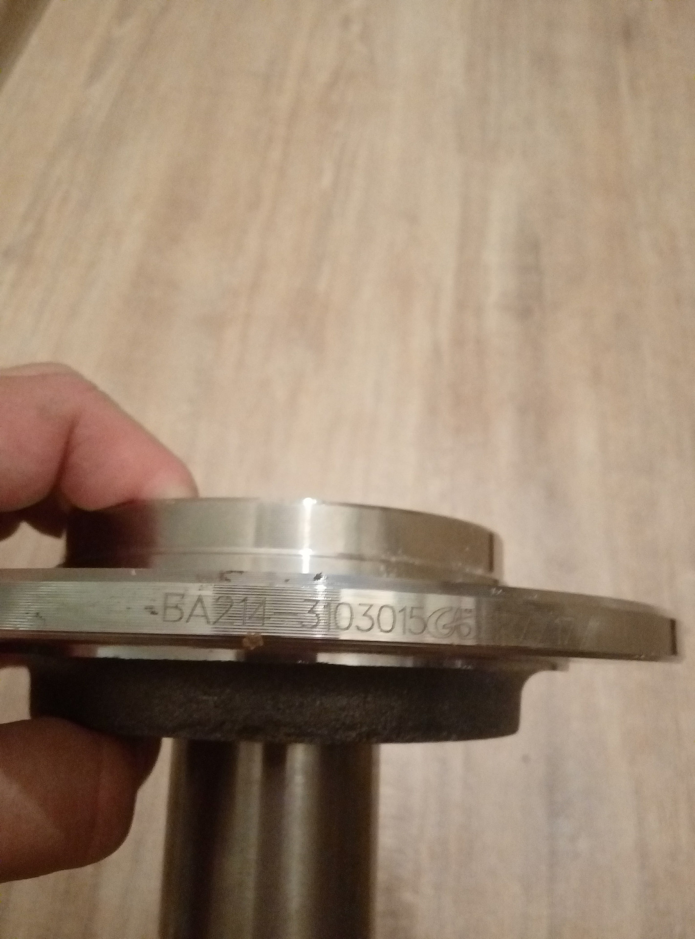

Машинка 2006гв, комплектация 30, LC. Ступичные узлы регулируемые. Умерла ступица на левой стороне. Так-то год назад были нарекания на рулевые тяги, тормозные диски и правый ступичный подшипник. Оказалось, что обе ступицы с подшипниками. По деньгам тогда сразу всё не осилил, в итоге на левой стороне оригинальная ступица и всё прекрасно (ТТТЧЛП) собралось. А на правой ступица, какой-то NoName, 24 шлица не налезла на гранату - отверстие оказалось чуть меньше. Денег не хватило, в итоге, осталась старая ступица. Теперь она устала совсем :smile_whew:
Ступицы, которые я трогал руками в автозапчастёвых магазинах даже обсуждать не хочу. Когда подшипник со звоном и прыжками опускается по ступице под собственным весом, это только в детский садик отдавать пирамидку собирать :smile_drunk: Везде продают такое разнообразие... Вот только оригинал - редкость, дорого, и высокая вероятность нарваться на подделку.
С качеством как-то разберусь. Вопрос по стандартам:
1. Есть ступица 21230-3103014, ставится на 2123, согласно каталога 2009г, 2022г., а также каталога 2022г на Тревел. Также эта ступица ставится на 21214/21310/21314, согласно каталога 2016г.
2. По каталогу 2022 года на 21214/21310/21314 устанавливается ступица 21214-3103015.
Если на 21214 можно поставить 21214-3103015, можно сделать вывод, что её можно поставить и на 2123, потому, что в 2016 году на 21214 прекрасно ставили 21230-3103014.
Поправьте меня, если я не прав. Или подтвердите мою правоту. Есть возможность купить 21214-3103015 на 24 шлица, со слов продавца - оригинал, за адекватные деньги. Внешний вид я смогу оценить. Подшипник смогу примерить, шлицы пересчитать. На какие моменты ещё обратить внимание (можно со штангенциркулем)? Я понимаю, что, если не подойдёт, то после примерки можно отнести назад продавцу. Слишком долгий путь: купить - приехать к месту ремонта - разобрать - примерить - поматериться - собрать назад - отвезти продавцу на машине с убитой ступицей - купить -приехать к месту..... :smile_angry:
ЗЫ: если есть что хорошее сказать в пользу ступиц "Автореал", "LGR", "Hofer", "НБК/БМК-АВТО", скажите. Про "ВАП" и "АТС" меня уже никто не сможет убедить в их высоком качестве :smile_shake:
ЗЗЫ: и про нерегулируемые узлы я постоянно думаю... Вот только по финансам не сейчас, потом...
 Заголовок сообщения: Re: Ступица (стандарт)
Сообщение Добавлено: 28 июн 2024, 21:06
    2425
  •  10234
  •   66
  •  28 янв 2013, 20:02
  •  Ташла, Оренбургской обл.
@dkrasny , Стоит принят к сведению что с 2016 г. на 21214 стали ставить ступичные узлы с двухрядниками заводского исполнения. Вот эта ступица 21214-3103015 и есть под новый узел и с нашей не взаимозаменяема.
