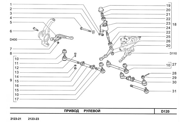

ИльСер, Вот как раз на втулочном присутствует шплинт:
А на оригинальном 2123(подшипниковом)Гайки самоконтрящиеся с обеих концов
Ну а так то они оба на подшипниках:Тольео один на подшипниках качения,а другой на подшипниках скольжения.
2131 2002 г. м191нр22rus

Сегодня на 80 км/ч влетел в яму при полной загрузке, (дорожники сняли асфальт на перекрестке вдоль рельсов поперечных, корпус маятника треснул пополам). Вот думаю, завтра на что менять, на 213-й? Хотя с другой стороны все-таки можно взять любой из семейства 2101 (только оригинал!) и тупо переставить сошку. Не вижу смысла платить 3500 за шарикоподшипники, у нас же ГУР есть, а переплачивать 3000р за них - сомнительное удовольствие.

Valerikson писал(а):
yaro, Почему 3500? Я за тыщу с чем-то брал самый дорогой. А Нивовский 300 с чем-то стоил, но тоже на подшипниках. Правда первоначально взял какой-то левак за 600р. (там куча шайб под сошкой). Там подшипники стали гулять в корпусе через 15ткм.
Ну не знаю, привык я в Балткаме з/ч брать: http://baltkam.ru/auto-parts/341408000- ... ;%C2%C0%C7

Оригинал, из тех что на конвейер идут 4800 у нас стоит, но на рынке продают "оригинал" типа для рынка запчастей, за 1600, его если ревизию сразу сделать и смазкой фирменной набить, можно ставить тысяч под 100 ходит. Так что брать за 4800 вроде смысла нет.
А вот копеешные маятники одноразовые, я еще на ваз 2107 перешел на шевиковский и забыл более чем на 100 тык, так и продал.
А родные 2101, одноразовая х-ня, каждые 10 тык либо ремонт, либо замена. ИМХО
Ну, с другой стороны 3500, если это конвейерный рычаг, я бы поставил, тысяч на 120 его хватить должно.

kiyan34, у меня копеешный прошёл уже где то 90 тыщ....
У меня на 213-й за х/з сколько пробега ни разу не менял маятник. Поменяю на 2101 за 400р, оставлю родную сошку. Посмотрим, как себя поведет. Потом, может, кто отдаст здесь корпус 2123 - заберу его, начинку перекину. Ну не вижу я повода платить 3500р за эту запчасть. К тому же, есть 213-е маятники на подшах от сторонних производителей в пределах 500р, но не хочу ставить неизвестно что.
