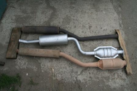

Я тут тоже недавно игрался:
Гы, прям целая коллекция получилась:
Снизу родной, живой.
Сверху Фобос, нормальное изделие- три года выживает и по габаритам как родной.
Посередине... не помню. Что- то типа "МЕГАСТРИТСРАКЕРСПОРТ"- гавно, на первый взгляд. По габаритам- еле натянул, пришлось даже на заднем резонаторе крюки гнуть. Самое дебильное, что он на задний кардан лёг и банки слишком вычурные, передняя в теплоизоляционный экран упёрлась завальцовкой, задняя сильно вниз повисла.
Но я эту дрянь натянул. По определённым причинам. :
