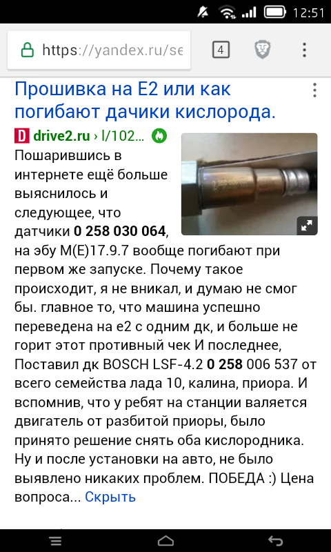

А на Евро-5 другие ДК чем на Евро-4? И на Евро-5 ДК рабочий и диагностический одинаковы или разные?
11180-3850010-00-0 для евро4 (оба датчика)
21230-3850010-50-0 для евро5 (оба датчика)
между собой датчики не взаимозаменяемые
Screenshot_2019-05-09-12-51-29.png [ 152.34 КБ | Просмотров: 1451 ]
