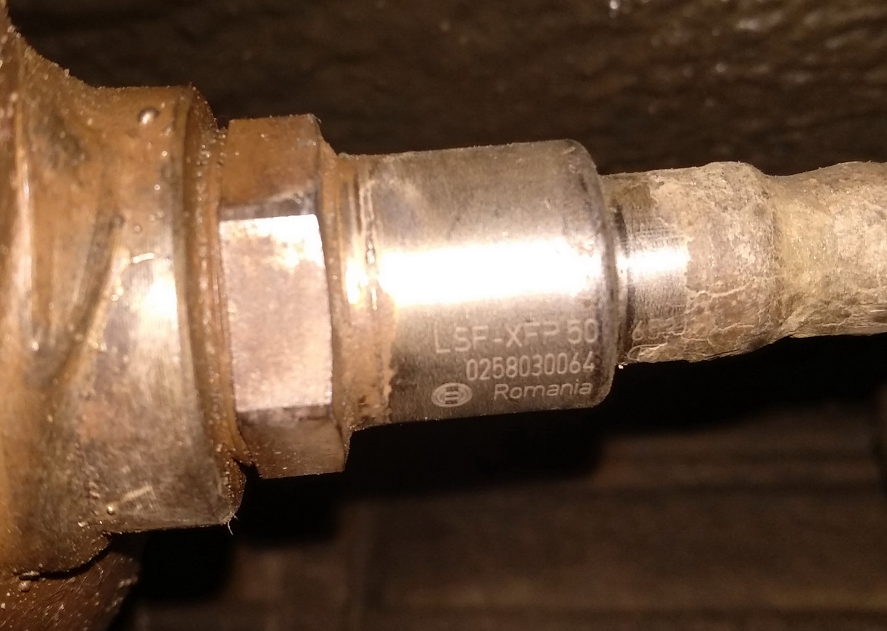

Попытаюсь прилепить фото или ссылку на фото. У меня стоит теперь и стоял до замены такой датчик кислорода.
LSF-XFP 50 дальше на цоколе 653 и не удалось дальше очистить. Снизу цифры 0258030064, еще ниже Romania.
По поводу обманки. Не разбирался, не читал, не было времени (два дня вообще к компу не подходил), но постараюсь
просветиться как только свободен буду.
