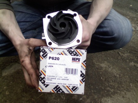

Фото с коробкой.

Сообщение Добавлено: 05 июн 2008, 13:10
    80
  •  557
  •  25 сен 2007, 09:09
link-alex писал(а):
Фото с коробкой.
Я правильно понимаю, что нам пподходит?
