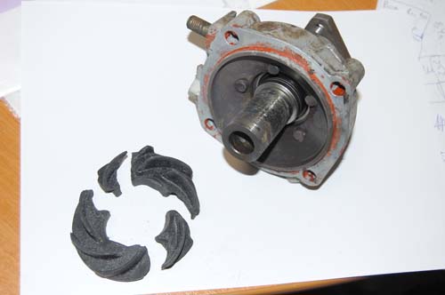

Вот и пришел кирдык помпе Пекар:
Пробег помпы 35 ткм. Умерла не с того не с сего :smile_doh: , Хорошо от дачи не далеко отъехал. Подшипник и сальник в идеальном состоянии, а крыльчатка - в утиль. Крыльчатку как-будто разъело тосолом. На фото видны глубокие трещины. Разваливается на куски от малейшего прикосновения. Так что имейте ввиду - Пекар к 30 ткм тоже умирает!!! Возможно дело усугубило еще и то, что я использовал обычный тосол. Поставил HEPU с большой чугунной крыльчаткой.

Кстати у Хепы с большой крыльчаткой струйка в обратке примерно такая же как и у Пекара. По моим наблюдениям, размер крыльчатки не сильно влияет на температурный режим. Гораздо сильнее влияет правильная работа термостата. У меня спустя 3 года термостат видимо перестал полностью закрывать малый круг. Это было очень заметно!

Двигатель дольше греется после пуска, зимой могет и не набирать рабочую температуру. Напор помпы напрямую зависит от размера крыльчатки.
