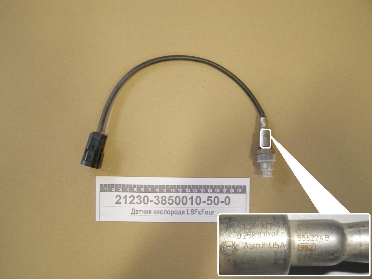

@Carrier ,
11180-3850010-00-0 для евро4 (оба датчика)
21230-3850010-50-0 для евро5 (оба датчика)
между собой датчики не взаимозаменяемые

Петруха писал(а):
О майн год, на ШН стали пялить те самые 0 258 030 064, у которых часто сгорает подогреватель, и которые печально известные у УАЗоводов.
Держал в руках и рассматривал всяко разно, датчик заводской, снят с УАЗа Хантер с электронной педалью. Очень напоминает китайскую поделку, похоже кто-то впарил всем заводам китайский контрабас.
Меняется на хорошо известный 0 258 006 537.
Или я что-то недопонимаю?
у них разное сопротивление подогревателей
Олег, как это отразится в эксплуатации?
 Заголовок сообщения: Re: Датчик кислорода
Сообщение Добавлено: 19 янв 2021, 15:06
    989
  •  3699
  •  23 сен 2017, 18:54
  •  Липецк
все симптомы неработающего ДК
