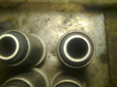

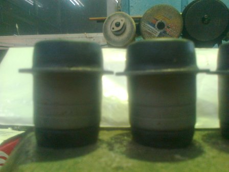

Вскрыв упаковку обнаружил следующее:
Верхние - кривые!
ещё и с надрывом или с .... :
Теперь нижние
:smile_bigsmile:
Дальше ещё интереснее, внутренние втулки в нижних как-бы в норме, но есть два НО! Специально белым маркером обвёл торцы втулок, у одной из втулок имеется не соосность отверстия (на фото верхняя правая)
Вот она

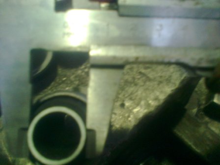

Дальше замеряю втулку у нижнего шарнира, внутренний 17мм
Наружный 21мм.
И всё это успешно упаковала госпожа БАБКИНА с (возможно) её личным клеймом 216-129!
Ну в общем как обычно, БРТ снова "не ударила в грязь лицом"! Так, что "ВЫБИРАЕМ ЛУЧШЕЕ" :
