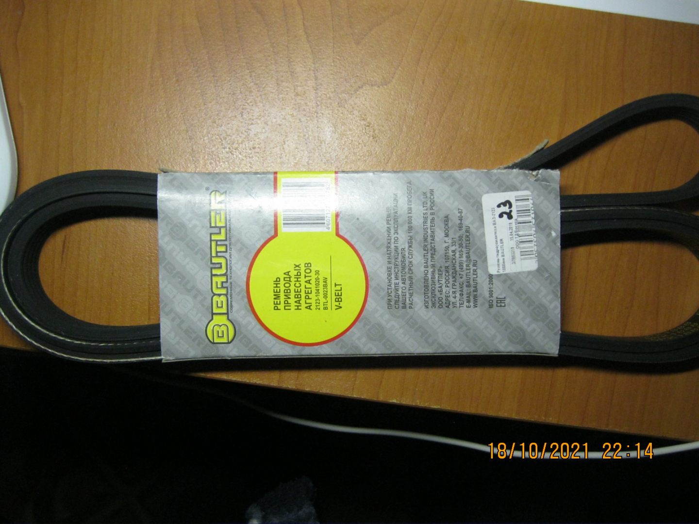

Alex_MAN писал(а):
А что именно куплено на замену?
Покупал в прошлом году ещё, даже не помню что за производитель. Магазин АвтоЛада, спросил ремень, мне дали. Сейчас схожу в гараж, посмотрю.
Добавлено спустя 8 минут 14 секунд:
Вот такой ремень:
 Заголовок сообщения: Re: Ремень генератора
Сообщение Добавлено: 18 окт 2021, 20:07
    13711
  •  21254
  •  15 июн 2009, 10:35
  •  Нижний Новгород, Сормово
Вот такой ремень:
Ну подобный китай можно ставить только разве что по великой нужде, чтобы доехать до магазина с нормальными ремнями.. Так что да, лучше не спеши с заменой...
