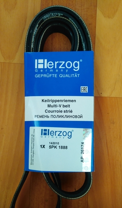

Привет всем!
Кто-нибудь ставил такой ремень?
В этой теме вроде не попадалось упоминание о этом производителе.
Хочу поставить данный ремень взамен родному Contitech,
который прошел 50 тыс и стал подсвистывать...

Ремень менять пока воздержался. На нем нет и намеков на трещины. Снял оба ролика, опорный и натяжной. Промыл, заложил свежую смазку. Поставил, натянул ремень. Пока езжу. Свист пропал. Посмотрим как дальше будет.

Я недавно менял ремень. Поставил какой то китайский, выше есть информация. Размер 1888. Кое как натянул, пришлось ослаблять генератор и сдвинуть его ближе к блоку, только так удалось надеть. Не знаю как Вы будете надевать 1885, тем более 1883.
