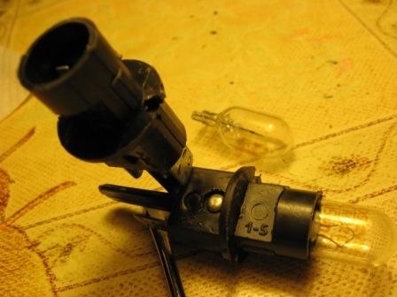

lavvash писал(а):
Коллеги подскажите где можно купить этот "шприц" который вставляется в блок-фару под лампы габаритных огней ? совсем обуглились в свое время . о применении диодных ламп узнал слишком поздно . в общем хочу их поменять и поставить диодные ламочки
Вааще-то була уже тема
http://www.chevy-niva.ru/viewtopic.php?p=473743#473743
Но ответа так и не найдено :smile_cool:
А вот фота патрОна (6 руб.) под безССцокольную лампу
Вот тока как его приспособить у в существующую консттрукцию ... и проводОв не резать :?: :?: :?:

AlexPRO, Крутил я в руках такие патроны, а вот примерить по отверстию в фаре руки не дошли. Воткнул светодиодные лампы и катаюсь довольный уже второй месяц.
ИМХО если по диаметру эти патроны подойдут , то сзади, на пластиковый хвостик надо подобрать продходящий по диаметру и длинне кембрик(белый)и хорошо приклеить на этот хвостик. ВО! Ща померил, отлично подходят полосатые трубочки для коктейлей. Потом на всю длинну трубочки засунуть что нибудь твёрдое, хоть палочку какую для жёсткости конструкции.
Провода придётся резать по-любому, так что готовьте паяльник и термоусадочные кембрики и очень хорошую изоленту. "Мамки на проводах надо будет тоже хорошо изолировать(та же термоусадочная трубочка).
Всё это ИМХО, именно так собирался сделать я сам, потому, что родные патроны изрядно обгорели и лампочки в них постоянно отходили. Вылечилось установко светодиодов. А если патрон обгорел конкретно и безповоротно, то никуда не денешься, и этои патрончики единственный вариант.Взять их сразу целую горсть и не париться. Один раз переделал проводку, и потом меняй - не хочу :smile_bigsmile:

Не подойдут, они толще.
Нормально подходят(покрайней мере у меня).

701, Ну вот и нашлось решение проблемы!!! :smile_bigsmile: Надо это в ФАК засунуть, проблема-то всеобщая!

701, в основное посадочное место или в альтернативное?
