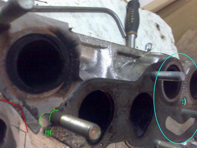

ахах.. у нас чтото среднее..
если у детали, ссылку на которую дал LISIY, оторвать и выкинуть крайние ухи, докупить классическую, у которой оторвать и выкинуть середину, то получится вот такое ШТАТНОЕ (коллектор только снял и прокладки не двигал) решение. Оба уха оторваны либо РУКАМИ либо ОТГРЫЗЕНЫ зубами. Материал ушей явно отличается. Обратите внимание на оригинальность ориентации этого уха относительно шпилек(зеленый контур). Автор сего жоподелия, увы, неизвестен.
автомобиль покупался новый, 100% никто не лазил до меня.
инженеры жгут - теперь мне этот смайл-буратино снится по ночам будет долго..
PS. небольшой кусочек прокладки попал даже под тосольный патрубок (красный контур), видно "линию" тосольной прокладки, и она на пару миллиметров "захватывает" коллекторную прокладку, что, естественно вызывало и подтекание.
PS2. Наконец-то разобрался с фактом - сёк ли по-настоящему выхлоп или это я такой мнительный был....

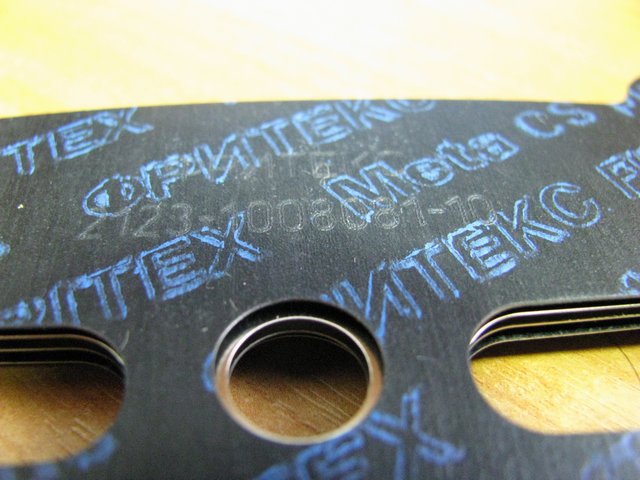

на тему прокладок - вот что нашлось (у дилера)
маркировка:
ФРИТЕКС
2123-1008081-10
правда цена кусается - 500 р.
и кстати на старой там тосолу братся НЕОТКУДА, т.к. в головке - дырки заглушены, и НЕКУДА (в коллекторе тоже ничего нету). Так что у нас нету подогрева коллектора. Только ресивера, через резиновые патрубки.

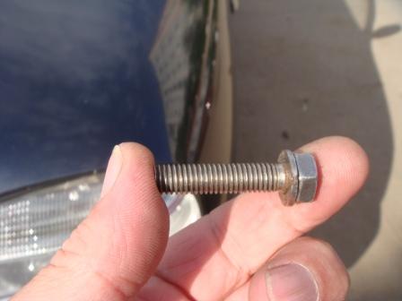

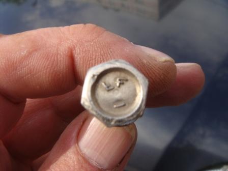

Да.На пыльнике в паралоне.Попал он туда в течение последних полутора месяцев.Когда последний раз снимал,его там небыло.Очень добротный.Какое-то странное анодирование,похожее на хромировку.Резба катаная.Под ключ на 13.Шайба-не гровер.Осмотрел всё что мог,вроде всё наместе.С улицы попасть туда он не мог.Подбросить мне его ради шутки то же некому.Такое ощущение,что он не советско-российского происхождения.На шляпе то-ли буквы(не наши),то-ли иероглифы(тем более не наши).Откуда он выпал зараза???Кому-то может приходилось крутить такой.Заезжал в два сервиса,с просьбой опознать.Все пожимают плечами.Я же спать теперь хреново буду.
