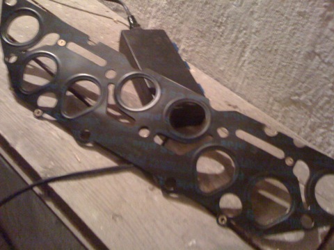

На днях заменил прокладку между ГБЦ и коллектором. Чирикала страшно - как трещотка. Сначала появился стрекот при заводке на холодную, потом стал появляться при ускорении. Потом совсем стал постоянный почти.
Вот фото порванной прокладки. Прорвало ухо ближе к салону.
Поставил такую прокладку (450р):
Кому интересно - у меня в галерее есть фото ресивера, форсунок, коллектора.
После установки новой прокладки и сборки всего на места - завел машину - из под экрана над выпускной трубой пошел дым. Думал прокладка не плотно прилегла, но после прогрева машины до 90 градусов через некоторое время дым прекратился. Полагаю, что либо краска с прокладки, либо намочил где-то.. Может бензин, вытекший при съемке форсунок.
Больше дыма не наблюдалось, но сомнения есть, ибо привалочные плоскости я очищал ветошью и отверткой, без применения растворителя и т.п.

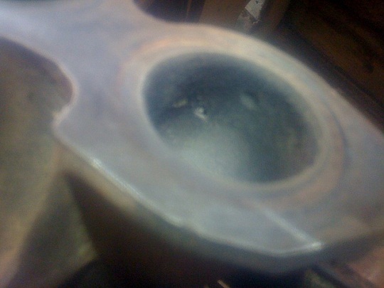

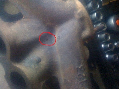

И вот, прошло пол года, а уже сифонит во всю металлическая прокладка. Заменил на поронитовую, предварительно зачистив плоскости - стало сифонить в 3 раза страшнее. Что делать не знаю. Коллектор оказалось был заварен предыдущим хозяином. Попробую подтянуть гайки, но не уверен что поможет. Кстати - металлическая прокладка была целая, но крайняя пластинка была порвана со стороны левого уха, ну и конечно краска прогорела на ней. Еще обнаружил, что звук стал не совсем такой как раньше - теперь пердение начинается только под напругой, если плавно раскручивать движок то даже на 4000об никакого пердежа.
Заплатка коллектора(красным обведено небольшое отверстие, вроде не сквозное, но точно хз):
Область под заплаткой:

если сифонит то дело ОЧЕНЬ плохо. Лямбда накачивается кислородом, мотор заливает бензином двигатель, коррекция гуляет вообще в произвольную сторону после каждой поездки в разных режимах .
Предположу что коллектор - поведенный, и гайки небось сами откручиваются

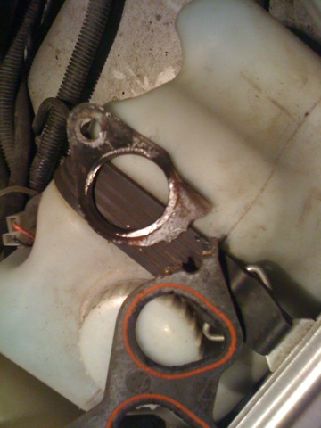

В общем, купил вчера новый коллектор, разобрал все, у паронитовой прокладки уши отлетели - я не закрутил 2 крайние гайки крепления коллектора - естественно соединение было не плотным и уши оторвало мгновенно. Шутка в том, что при сборке лишних гаек не оставалось, а значит что я пол года так проездил с металлической прокладкой. Короче я почистил старую металлическую прокладку, все зачистил, обезжирил и поставил её обратной стороной, ну и поставил новый коллектор конечно. Все собрал - тишина и покой) Теперь надо бы в ГБЦ залезть гидрики глянуть.
