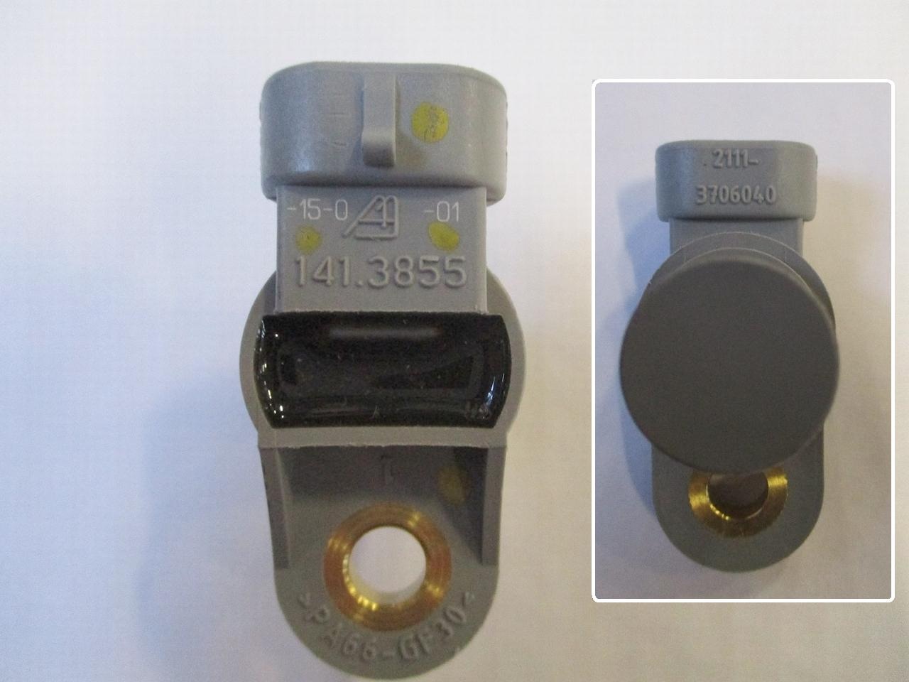

Одинокий Лис писал(а):
наш проще новый купить чем разбирать.
Если будете брать новый калужский, обратите внимание на наличие жёлтых точек. Это означает, что производитель дополнительно проводил проверку качества перед реализацией датчиков
21110-3706040-00-0.jpg [ 82.85 КБ | Просмотров: 2739 ]

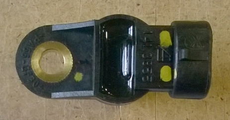

    190
  •  1997
  •  16 сен 2008, 09:21
  •  Togliatti
Похоже, просто дилер опустошает свой запас склада на клиентах.
21110-3706040-15-0.jpg [ 128.25 КБ | Просмотров: 2130 ]
