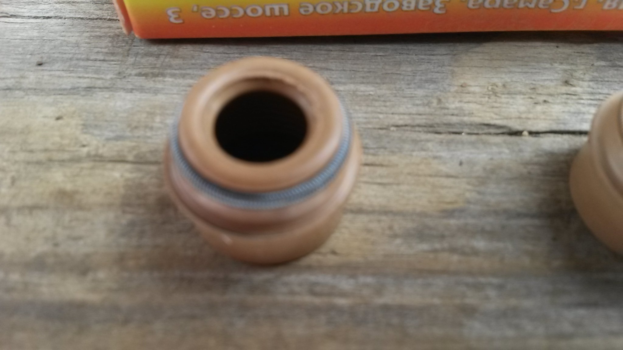

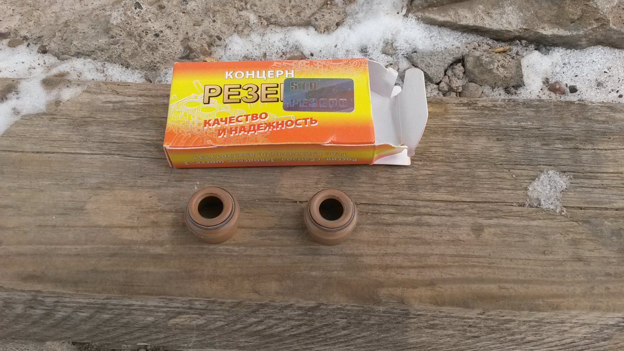

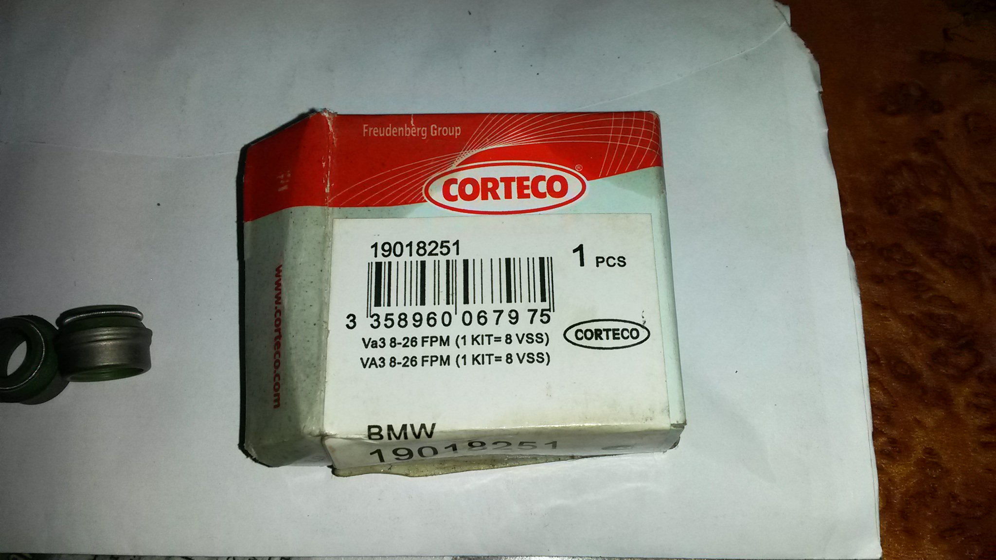

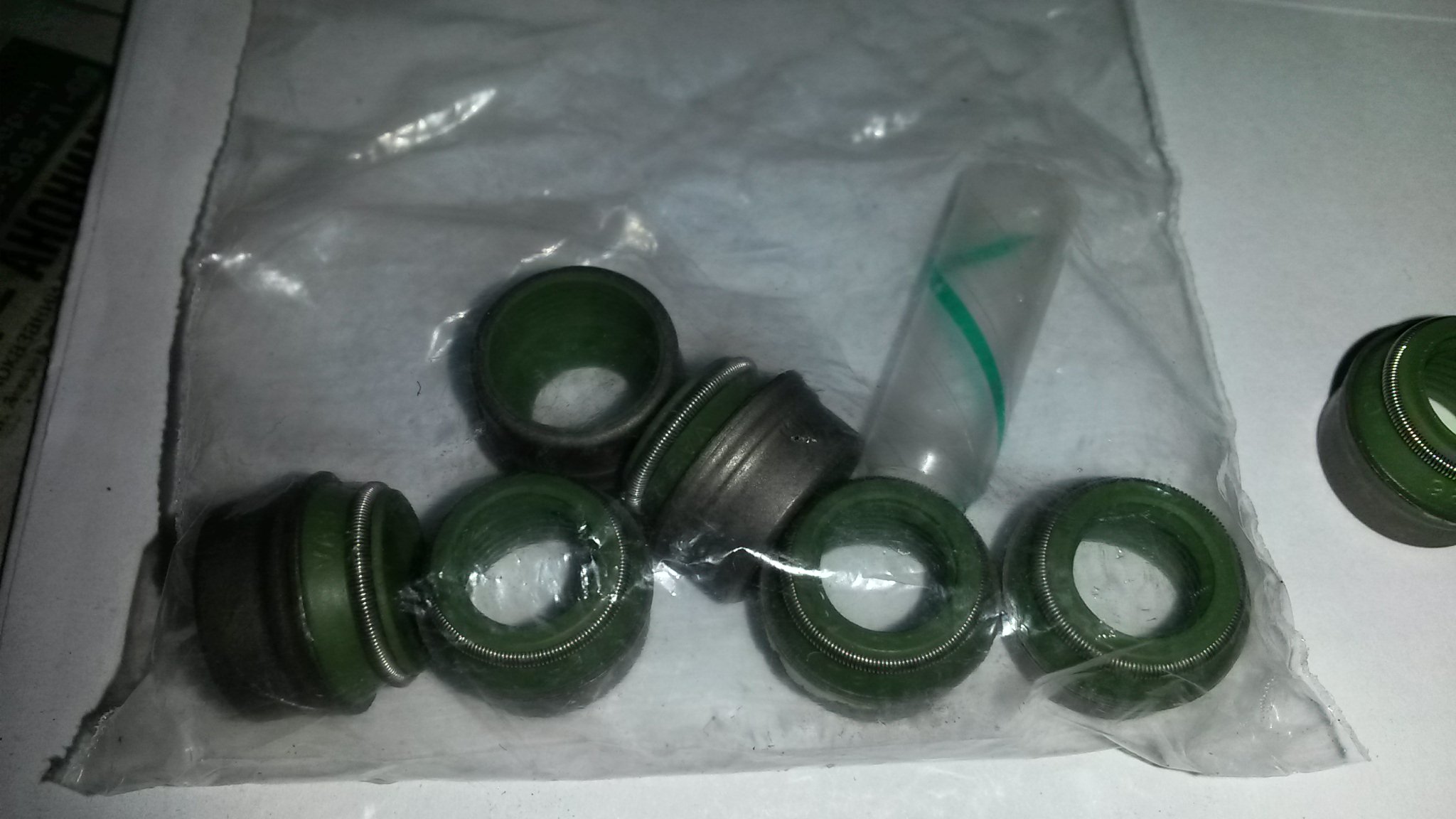

А вот такие брал кто? Не подделка? Адрес Самара, заводское шоссе, 3.
Добавлено спустя 39 минут 31 секунду:
А еще вот такие есть. Чего то не понял из сообщения на 1 странице, нормальные они, нет?
