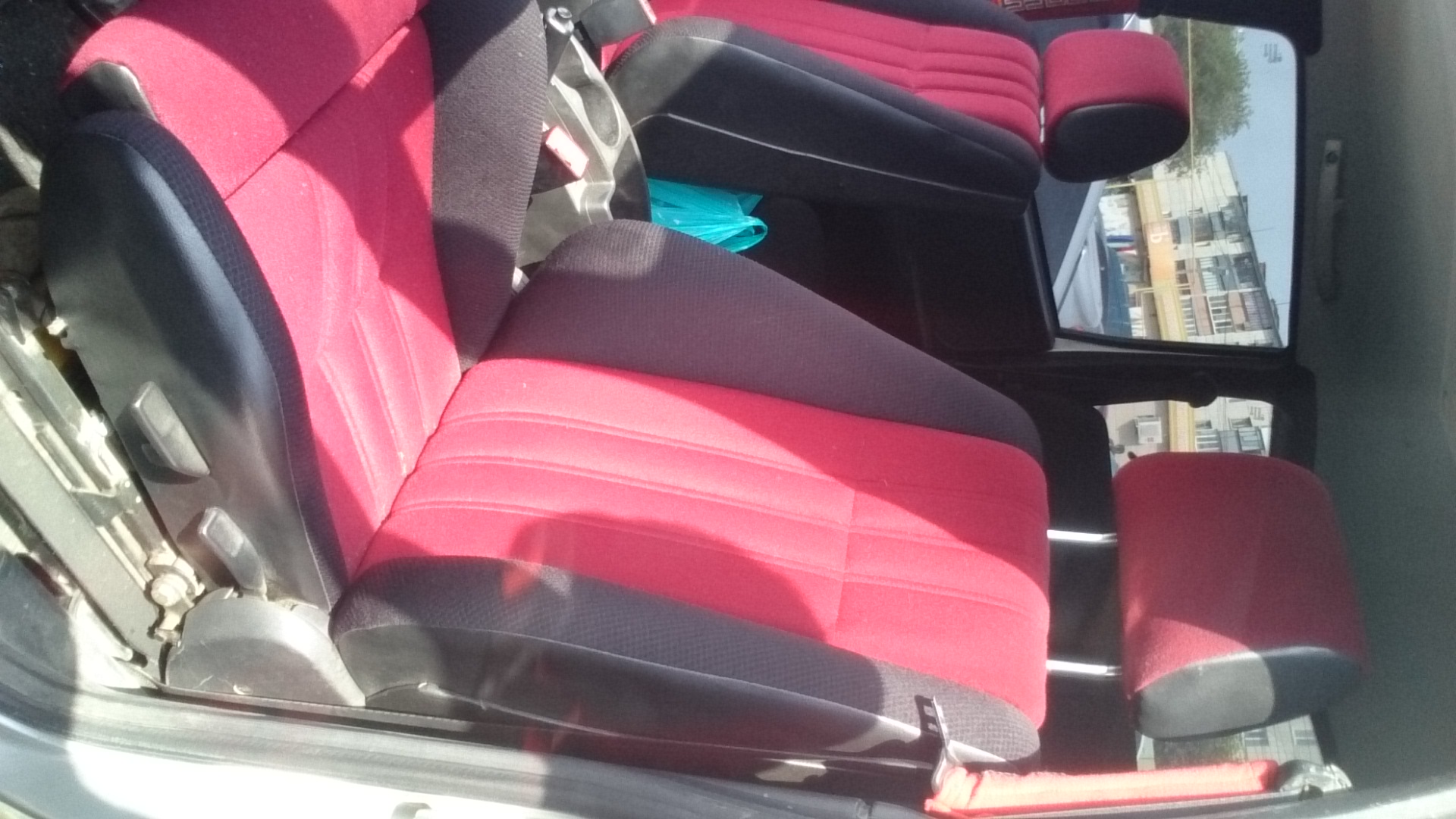

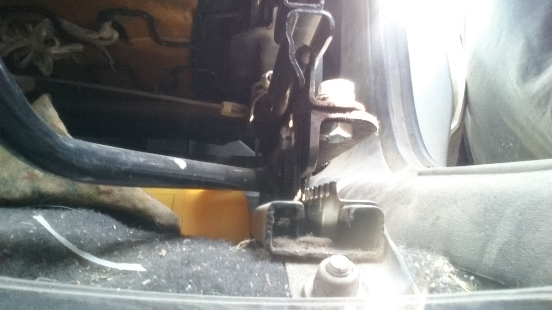

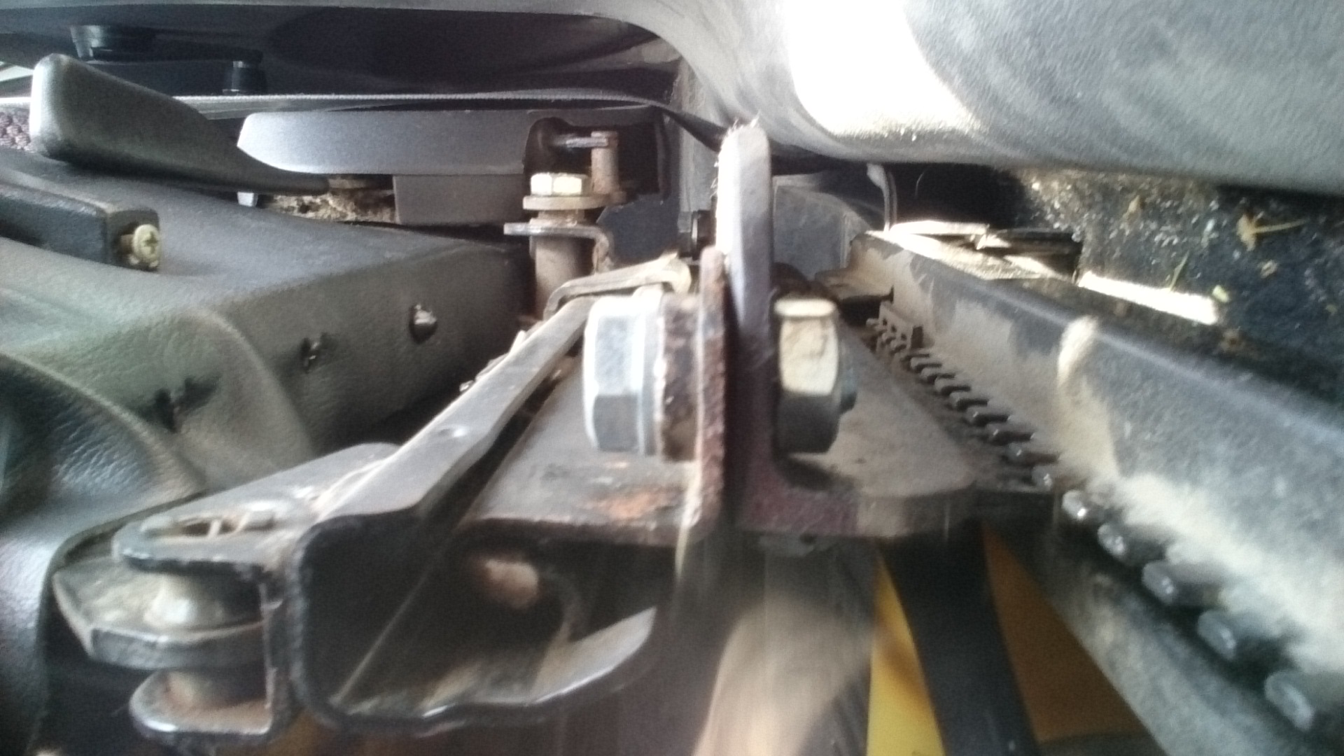

Недавно установил себе сиденья от BMW 3 1986г.в. Фантастическая разница. Потратил 2 вечера. Переходной кронштейн сделать легко. Минус только один. Рельсы от с сидений бмв несъемные. Поэтому люфт двух регулировочных рельс суммируется, не критично, но есть. А изготавливать опоры вместо родных нивовских не вариант. Мало того что родные сиденья итак не по центру руля, так еще и правая водительская и левая пассажирская соответственно рельсы на 20-25 мм смещены к центральной оси сиденья. Соответственно сиденья с симметрично расположенными крепежами упираются в шахту.
Чот не получается фото прикрепить, если кому интересно будет могу потом заморочиться и скинуть чертежи. На изготовление ушло 160 см уголка 45х45, метр проф.трубы 20х20 и метр квадратного прутка 10х10
Добавлено спустя 5 минут 28 секунд:
Еще немного фото
