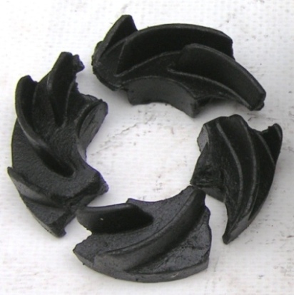

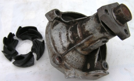

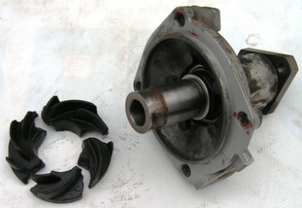

Вот и "накрылась" помпа фирмы "Пекар". Заявленный ресурс 160 тыс. км. Отходила 30 тыс. и рассыпалась крыльчатка. как уже было показано здесь ранее, на четыре части. Сальник и подшипник еще в очень хорошем состоянии, им работать и работать.
Старая помпа, которая стояла до "пекаровской" немножко сочилась и присутствовал люфт, но небольшой. При таких неисправностях можно ехать. Ежели развалилась крыльчатка, то всё - приехали, или перегрев двигателя. Повезло мне в этом случае я был вблизи дома, где можно было отремонтироваться. Но не всем же так везет! Поэтому взял в Авто49 ТЗА 2123 с номером на коробке, который можно проверить по смс и на сайте www.3888.ru.
Итог: не советую брать помпы "ПЕКАР"! Иначе можно "влететь" на крупный ремонт!
