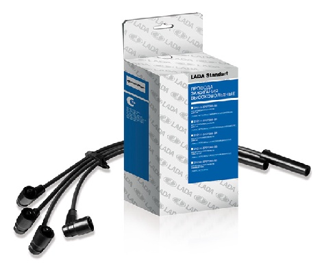

KAPJI_MAPKC писал(а):
Я такие взял 21230370708081. Не ССК, не SLON, но вроде оригинал.
После "левых" ПЭС/СКК, которые ушли в обрыв через месяц, тоже поставил себе такие. Езжу год на них. Нормально пока.

@Dm.VZ , я тоже такие пробовал. Все нормально, едет, холостой и т.д., но также светятся. Подозреваю, что они у всех светятся, просто мало кто туда смотрит по ночам))
