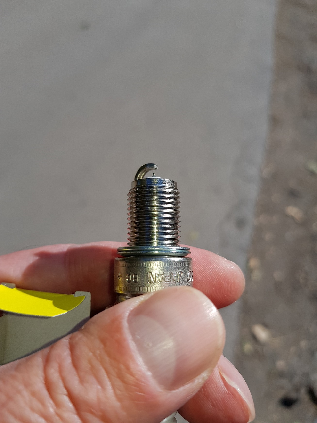

Авто прошло 45 тысяч на заводских, сегодня заменил на denco iw20. Стоимость одной свечи 665 рублей. Вроде не подделка.

Судя по штампу Japan , и по боковому электроду - подделка. Нет иридиевой напайки. Просто какой то проруб.
