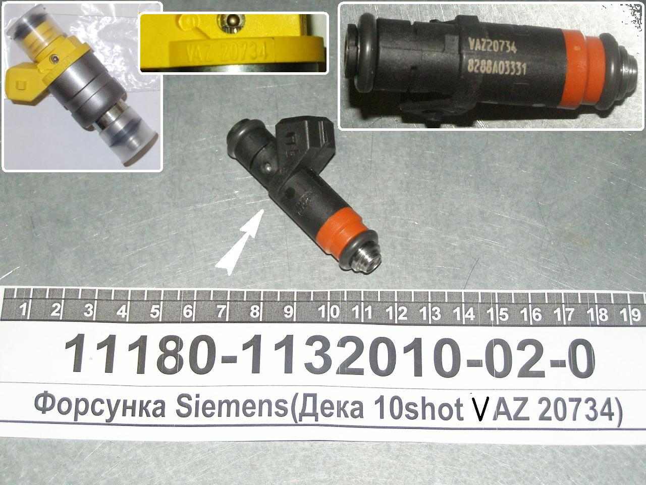

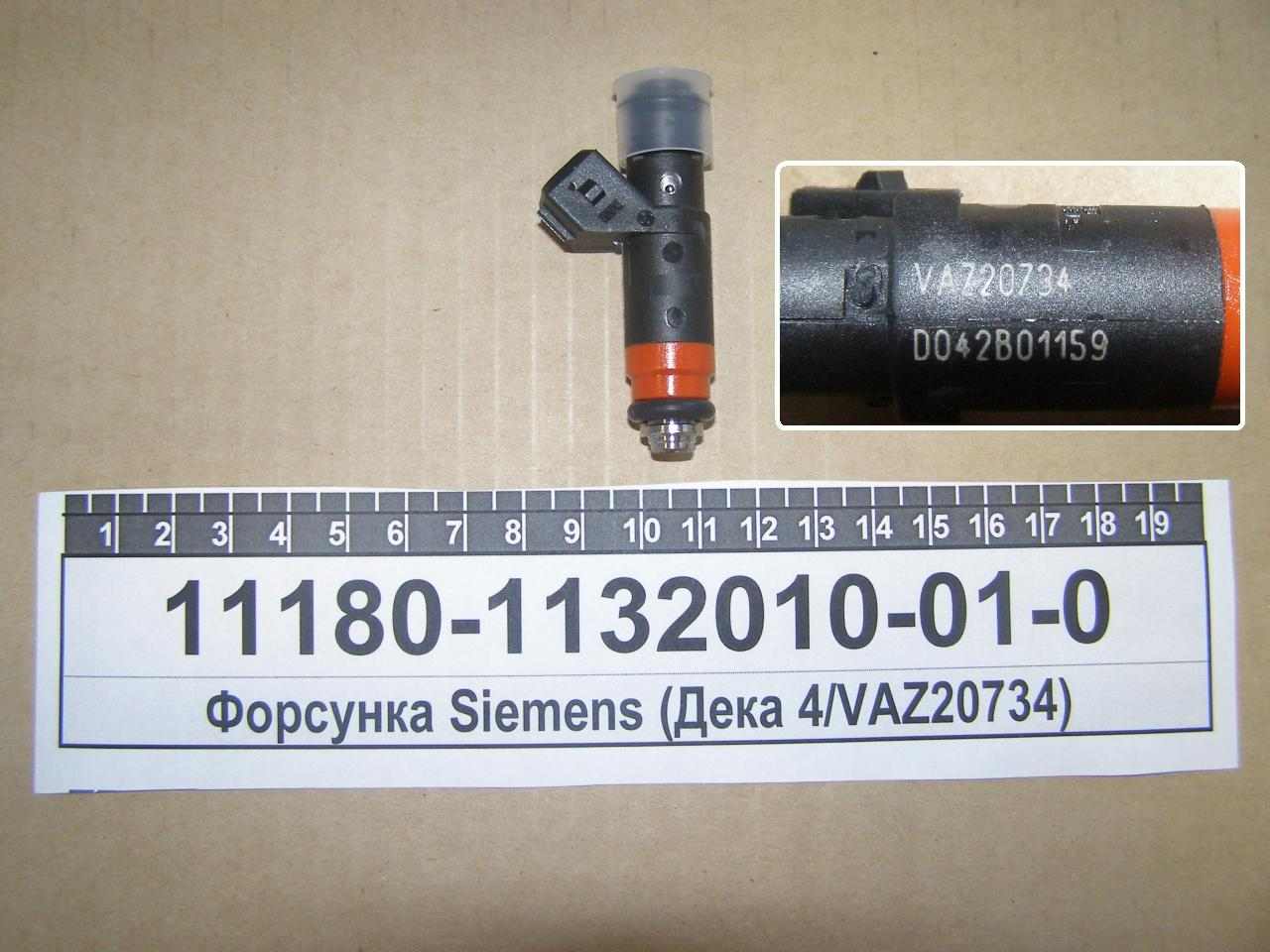

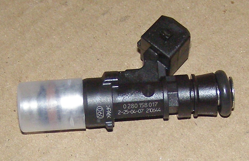

По нашему каталогу идут:
1. 11180-1132010-00-0 ООО "КАСКАД", г.Тольятти
В Каталоге бьётся поставщик на GM-AV, вот такой нюанс. А так-это BOSCH
Добавлено спустя 12 минут 19 секунд:
Если я правильно понял, то на моей машине стоят SIEMENS DEKA 20734 (оранжевые). < >Попробовал их пробить по электронным каталогам по этому номеру и ничего однозначного не нашлось.
1. <>
2. 11180-1132010-01-0 ООО <Континентал АутомотивСистемс РУС>, г.Калуга
3. 11180-1132010-02-0 ООО <Континентал АутомотивСистемс РУС>, г.Калуга
Причем в экзисте бьётся только последний.
Все форсунки взаимозаменяемы, как свечи зажигания БОШ-Саратов с Бриск, ээээ, комплектом. Просто рампу с Бошем соибрает один поставщик, с Сименсом (кажется, они щас называются по-другому, продались) - другой поставщик. Сименс имеет одну и ту же маркировку VAZ20734, но отличаются толщиной корпуса, как-то так :smile_smile:
11180-1132010-01-0.jpg [ 84.71 КБ | Просмотров: 1547 ]
11180-1132010-02-0.jpg [ 106.01 КБ | Просмотров: 1547 ]
11180-1132010-00-0.jpg [ 330.64 КБ | Просмотров: 1550 ]

@МалыШ'ок , т.е. спокойно можно заказывать и ставить как Bosch 0 280 158 017, так и Siemens VAZ20734...естественно, комплектом. Спасибо! Вот это и хотел выяснить.

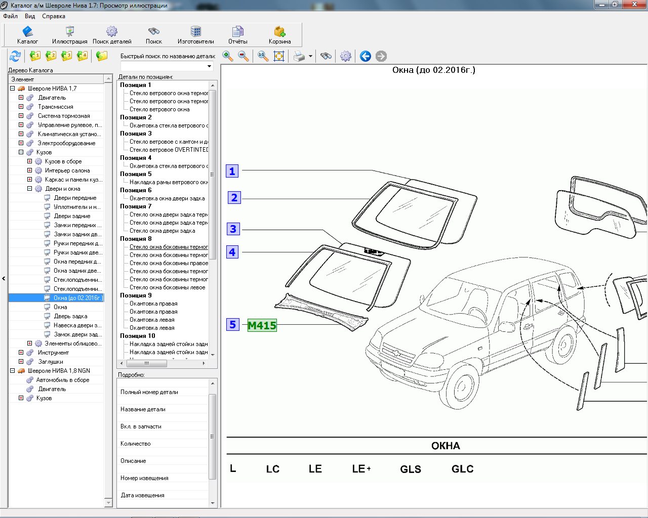

А вот кому надо ссылка на, вроде, более-менее свежее:
https://catalog.niva4x4.ru/kdse.zip

Скачал, установил - вместо русского текста "?????????" :smile_headbang:

@Rael , у меня нормально. И эта, устанавливать не обязательно, так прекрасно работает.
