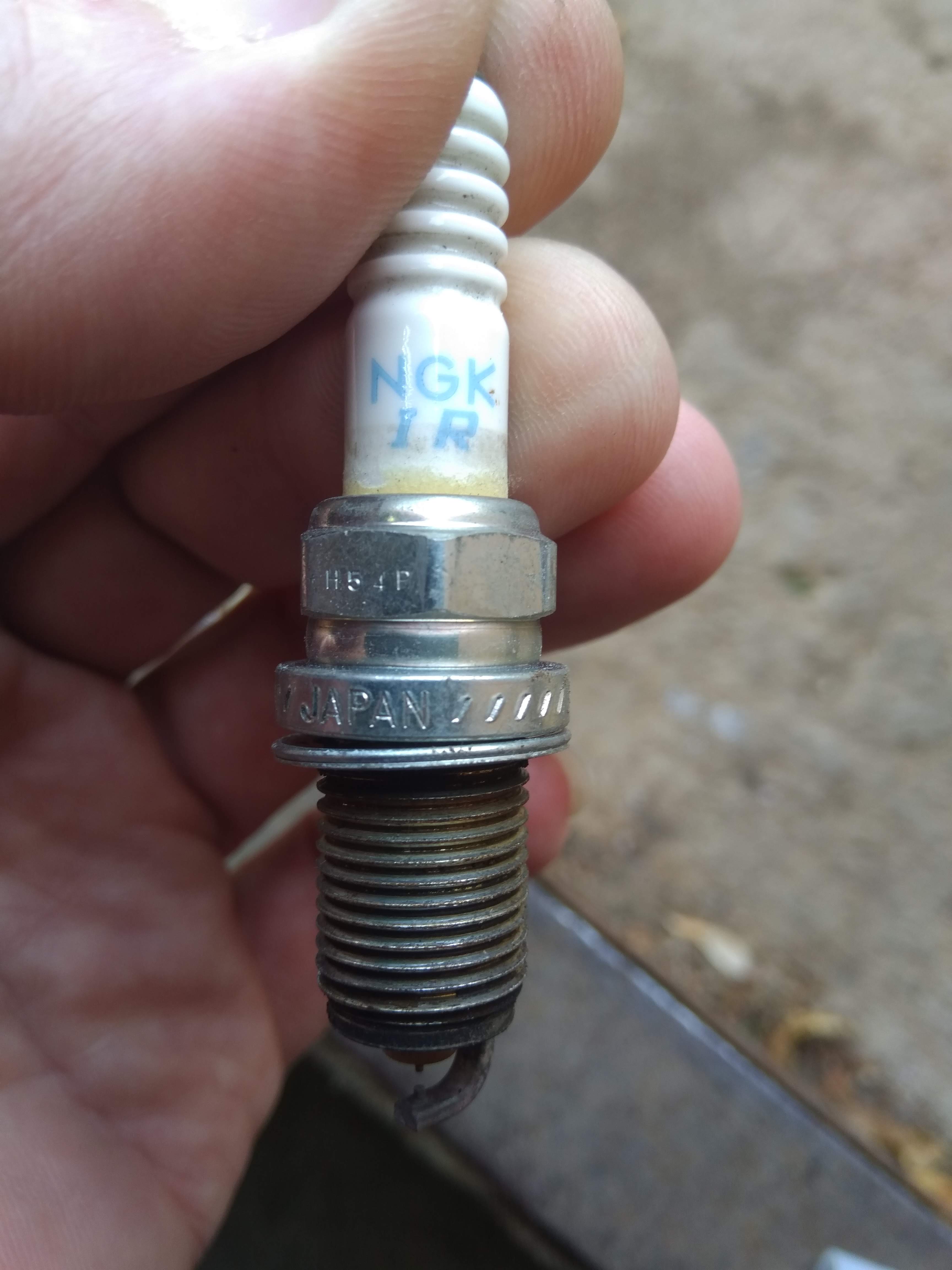

ЛЫСЫЙ 721 писал(а):
Судя по штампу Japan , и по боковому электроду - подделка. Нет иридиевой напайки. Просто какой то проруб.
Штампа не должно быть?
Электрод в верхней части состоит из двух спаянных частей. Здесь была ссылка драйв об обзоре подделок, на там небыло такого центрального электрода.
Время проведенное на рыбалке в зачет жизни не идет.

рыбак68 писал(а):
Да какие спаянные части! Это какая то штамповка по электроду. И на ней не видно никаких напаек. Подделка, не иначе.

@ЛЫСЫЙ 721 , на фото не видно, а в натуре видно что состоит из двух частей.
Пошарил по инету, однозначно сказать что подделка подтверждения не нашел. Впрочем, что точно оригинал тоже нельзя сказать. :smile_drunk:

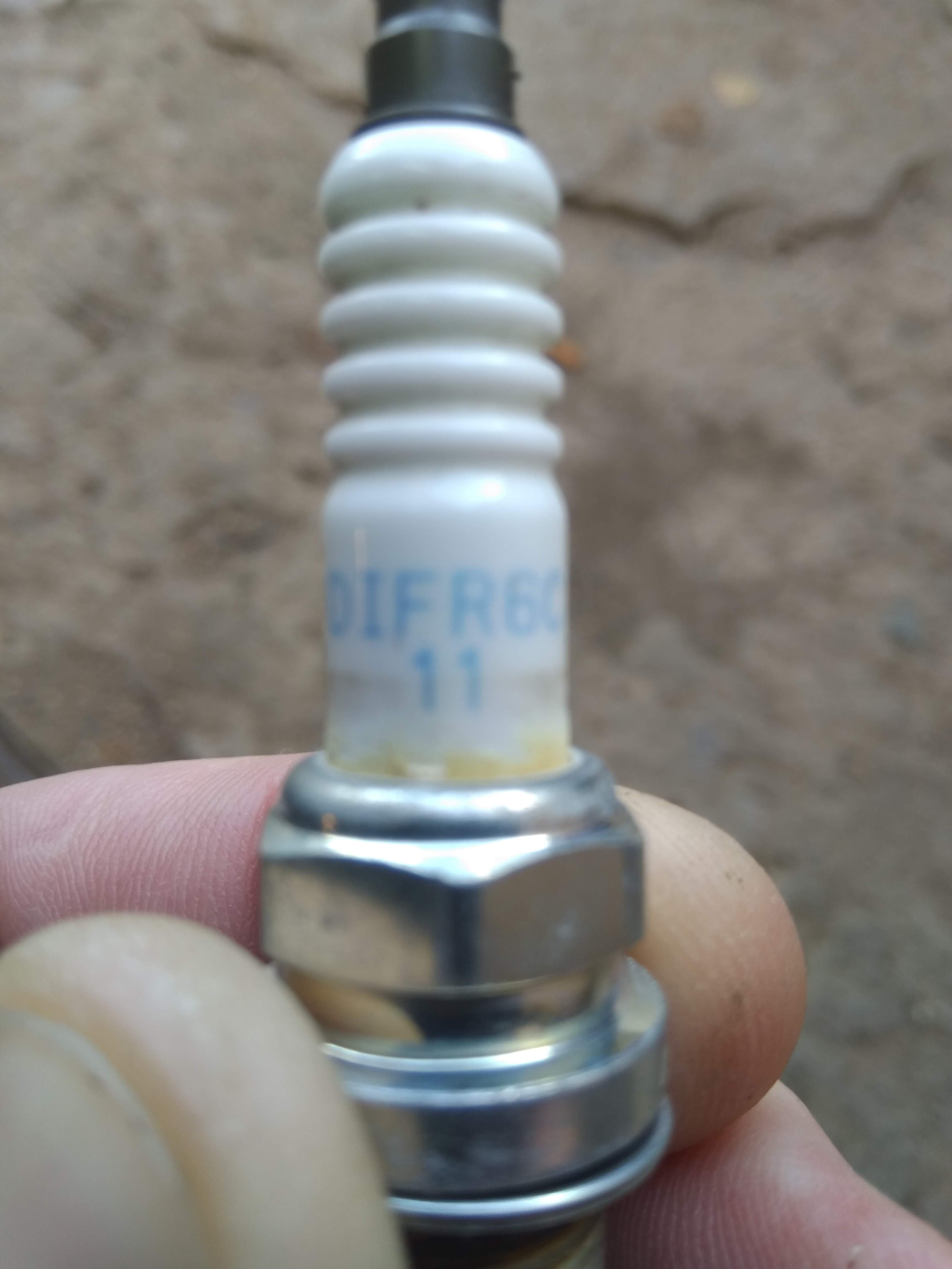

Вот такие можно применить.
@рыбак68 , Да надо не в инете рыца, а в этой теме. Кто то выкладывал здесь оригинальные свечи.
В итоге - это свечи от Мицуписи. Оригинальный номер 1822A069. Стоют не дёшево, в районе 1500р.
свеча..jpg [ 496.65 КБ | Просмотров: 248 ]
свеча2..jpg [ 382.54 КБ | Просмотров: 248 ]
свеча3..jpg [ 355.03 КБ | Просмотров: 248 ]

Прорыв газов между шестигранником и изолятором свечки. В этом месте образуется поясок нагара.
В иннете полно картинок по запросу "секут свечи"
Есть мнение что это не прорыв газов а коронный разряд из под наконечника на шестигранник. От качества свечи не зависит.
Совершенно верно ! Во всяком случае , за 40 лет стажа только это и замечал , но от качества керамики всёж зависеть должно , т.е. бывает такая хрень , сновья уже светятся, как яркие фонарики :smile_nod:

Не буду настаивать, но мои наблюдения подсказывают, коричневый налёт - это прорыв газоф, а от разряда налёт ЧЁРНЫЙ. :smile_smile:
