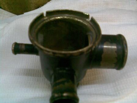

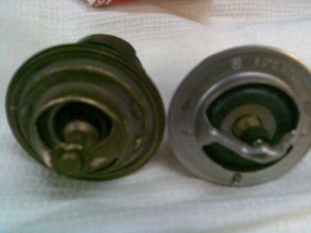

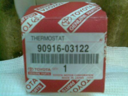

Самое близкое што нашол из элементов,это Таёта Ярис.Очень похож на наш,но пришлось покалдовать с клапаном малого круга. Отчёт зафтра.
БАК ШНГ 68 ЛИТРОФ!!!!!!!!!
Сообщение Добавлено: 31 мар 2013, 00:47
    7790
  •  18435
  •  14 дек 2008, 21:26
  •  Москва,Зеленоград

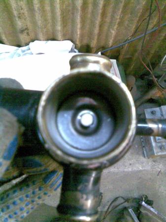

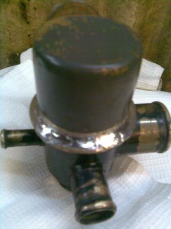

Ну вот сделал несколько фоток для тех,кого задолбал термостат,и кто готов сделать его своими рукам!Берём термостат от Таёта Ярис(он очень похож на наш)на первой фотке он слева.Но надо переместить клапан малого круга на штоке,чтобы хватило хода основному клапану.
ИзображениеИзображениеРазвальцовываем наш термос,у меня получилось это сделать только разрезав нижнюю часть,и взяв её от другова классического,или нивского термоса.Вставляем новый элемент в корпус,развоздушивающим клапаном вверх.Одеваем нижнюю часть термоса,и завальцовываем корпус,и для надёжности опаиваем вальцовку.ИзображениеИзображениеПонимаю что не очень хорошо объяснил,и фоток не много,но готов ответить и уточнить,всем кому интересна такая переделка.Сегодня ездил в Москву,результатом доволен как слон,температура держится стабильно,в машине тепло.и прогрев заметно быстрее утром.и надёжность думаю повыше наших термосов!

LISIY, чем паял, паяльник , или что посеръёзней ? стоватный возьмёт интересно
Сообщение Добавлено: 05 апр 2013, 21:48
    7790
  •  18435
  •  Москва,Зеленоград
Стоваттным и паял,только предварительно нагрел корпус градусей до 80-ти.Запаял в течении 5минут. :
